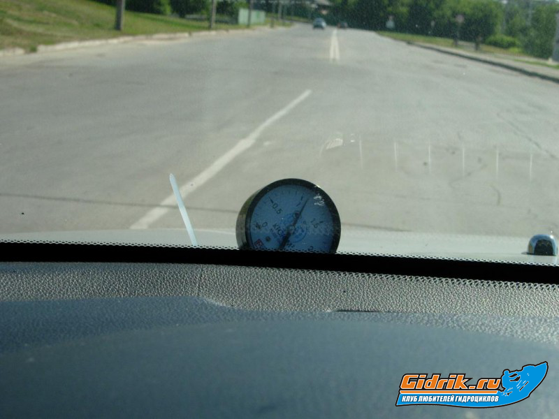

Что вы уперлись про давление, есть еще такое понятие как производительность.
Давление может быть и 20, но при производительности 100гр. в час!
Проверить все ли в норме можно с легкостью манометром в 6 бар!
или по стандарту, купите пожирней манометр, желательно поверенный, и в магистраль его. Если базово все как положено, на воду, заводите и под максимальным газом понаблюдайте.
Непосню есть ли у брп регуляторов вакумное регулирование, если есть ,надо смотреть за пределами расхождения, если нету - тогда базовое давление и есть норма.
Манометр наружу и поуехали.
Мне кадато зарядили что у меня турбина пиздой пашла и давление "наверно" не держит, и еще всего наговорили на много милионов купить и сделать. И снова здорова, манометр шлаг и поехали. Стоило подумать, спроектировать, построить и проверить, и натебе с турбиной все в поряде и сервис мены у официалов были поставлены на колени за попытки развода.
На нагнетателе 1,1 очка как полежено, все регилировки закрытия открытия как по паспорту.
Тут тоже самое, есть возможность воткнуть оригинал не дорого и побстрому не вапрос, нет возможности берем и делаем :)
Снова пример с погрузчика масланные радиаторы по 40т.р с японии будут ехать 2 месяца, а погрузчик стоит, ставим от газели за 500р, перепиливаем крепления и поехали.
