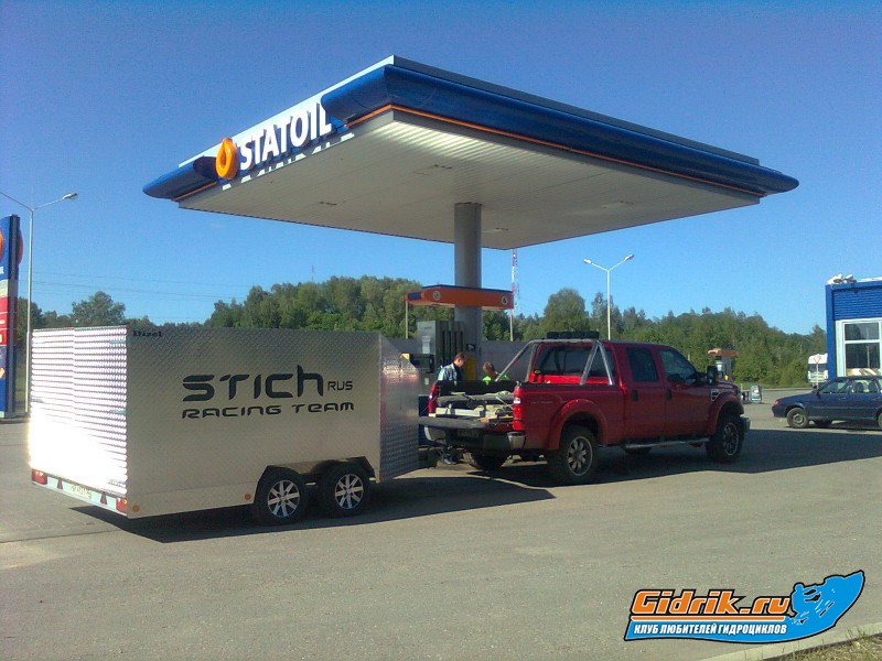

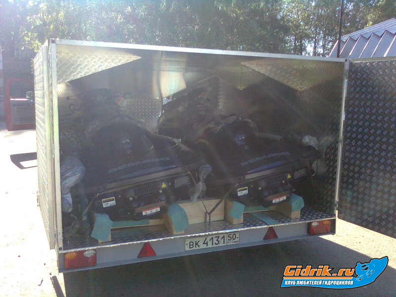

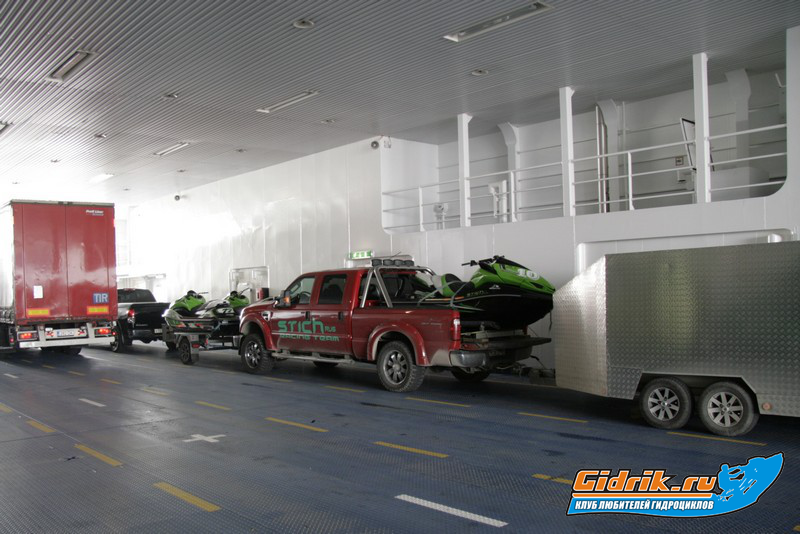

Тележка для разьездов на соревнования!!!
Вся надстройка из алюминия один лист весит 18 кг, а их там 14 шт.+ пенопласт, ширина 2,54 (разрешено 2,55 для грузового прицепа - категория "E").
Мы в прошлом году около 30.000 км проехали - дно у rxp255 от камней выглядело как будто ему 20 лет, а ему всего год был...
Утеплили, чтоб не дребизжал, да если что и переночевать в ней можно, заепало спать в машине - не из-за экономии, а из-за времени прибывания на точку (гидры на улицу, матрасик надул и нештяк)
Тащить будет F-250 super duty 6,4 дизель, 350 кобыл в стоке, либо rrs 3,6 дизель. телега с тормозами! на фото не наш, но цвет такой же :Yahoo!:

СообщениеДобавлено: 14 май 2012, 23:25

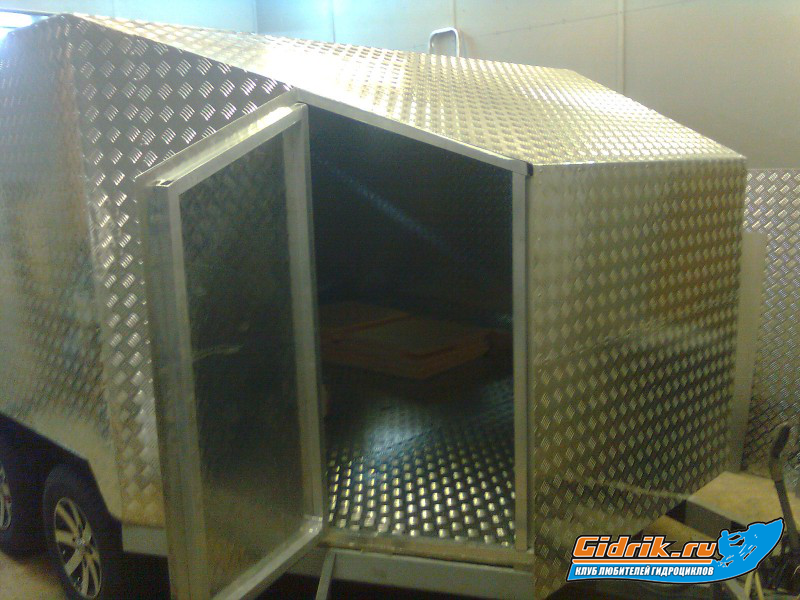

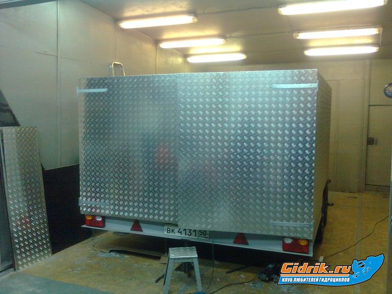

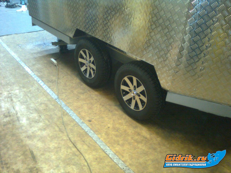

Стали двери появляться :)
Колеса новые с высокой резиной.
Внутреняя обшивка.
А в субботу уже гонка в Анапе :(

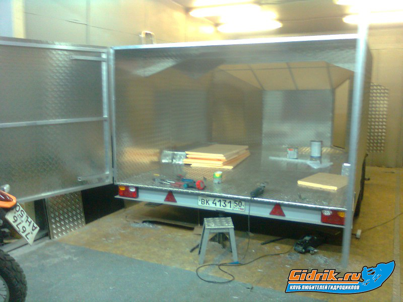

СообщениеДобавлено: 23 май 2012, 23:57
примерка

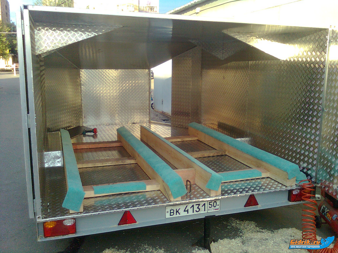

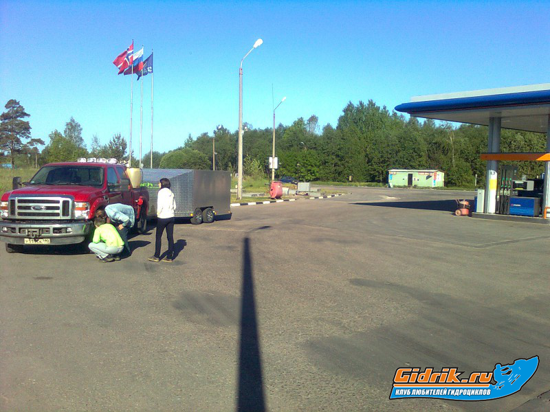

Прицеп успешно прошел испытания! 2500 км!
Все заклепки на месте.
Есть не дочеты - развесовка - уже исправили.
Гермитичность - вода не испоряеться, а дождь протекает...
Будем доделовать!

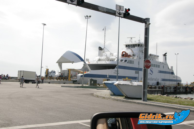

Тележка уже побывала на острове Хийумаа (Эстония)
