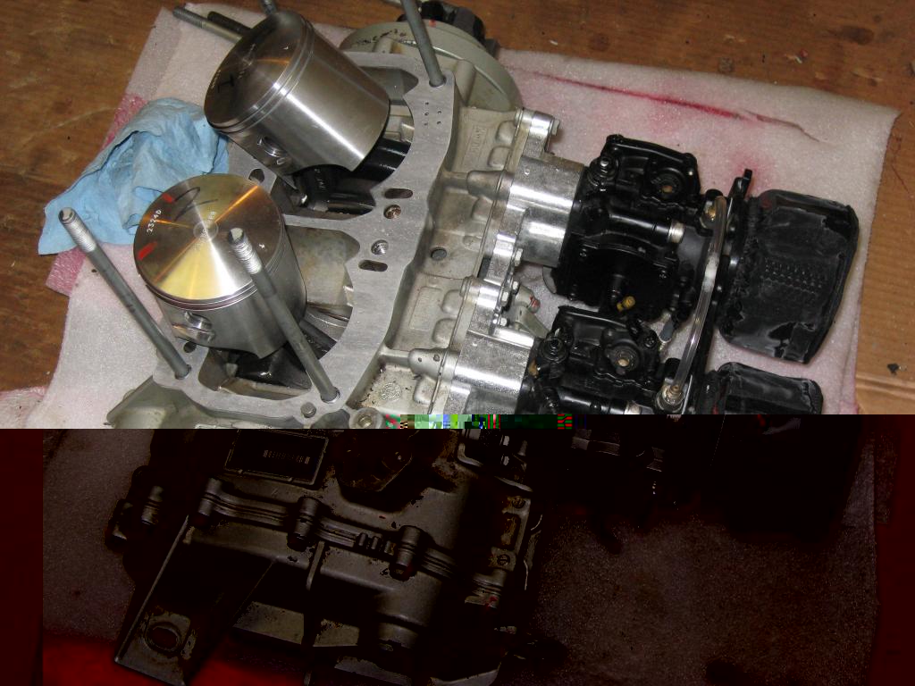

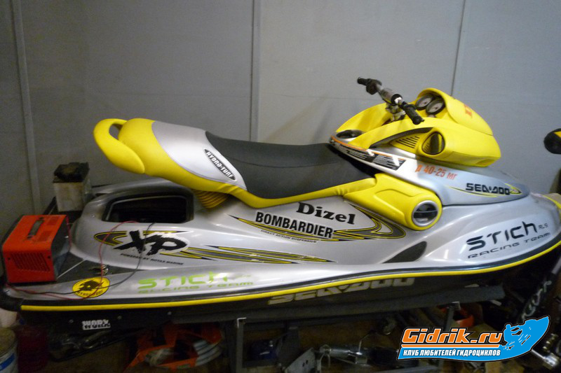

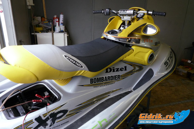

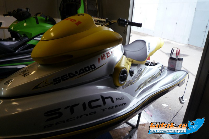

Готов поделиться опытом по легендарной тачке XP, а то стал забывать :oops:
И ПРОСЬБА В ТЕМЕ ПРОСТО ТАК НЕ СРАТЬ!!!
Мотор настраивался на стенде! мощность 154 л/с!!! - есть фото и видео испытаний.
Мощность увеличена за счет: головки, клапанов, зажигания, жиклеров, фаз газораспределения!
Улучшайзенги:
поршня Prox -1-й ремонт
шатуны Prox
голова ADA Recing
клапана V-Force (карбон)
фильры Riva
седенье Hydro-Turf
винт scat trac
спонсоны и решетка Worx
руль Umi
ручки Oda
газулька Umi
Бензин жрет АИ-95, но я лил только 98, мотор мягче работает!

P1060383.JPG [ 590.57 КБ | 21635 просмотров ]
P1060379.JPG [ 609.61 КБ | 21621 просмотр ]
P1060389.JPG [ 573.71 КБ | 21637 просмотров ]
P1060378.JPG [ 564.48 КБ | 21632 просмотра ]
P1060385.JPG [ 512.49 КБ | 21631 просмотр ]

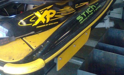

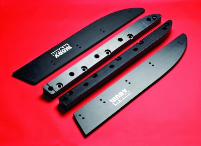

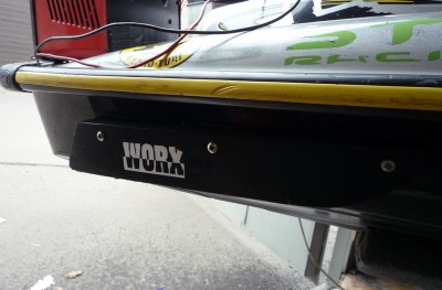

Спонсоны - научат ваш гидрик поворачивать как Феррари.
Гидр перестанет разворачиваться задом наперед :D
Можно заколхозить самому из листа текстолита 7мм и проставкой из фанеры...

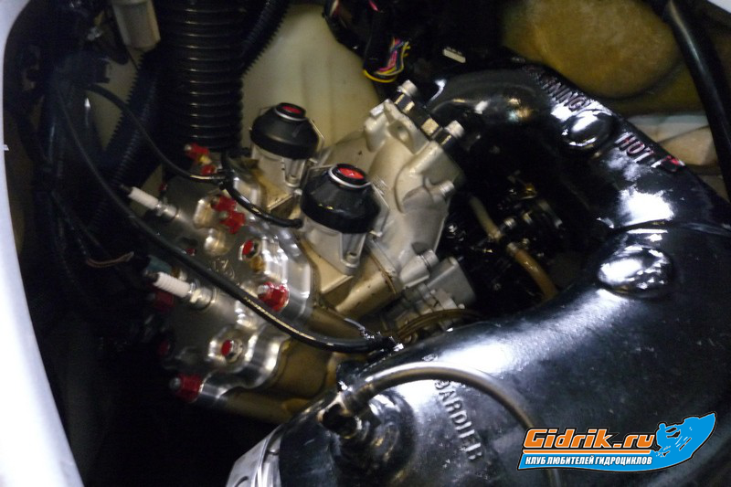

СообщениеДобавлено: 10 янв 2012, 12:09

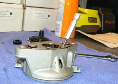

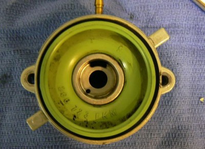

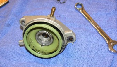

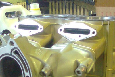

Просверлив дырку в рейв клапане можно избавиться от саленойда...зачем? - для надежности.
Как это работает? - в блоке цилиндра есть дырка в картер, от туда и будет идти воздух который с ростом давления будет подымать лопатки.
Сверлим дырку как на фото - под углом, сверло 2,5 мм!
Шланги на рейвах - глушим,
шланг из картера завязываем на узел...

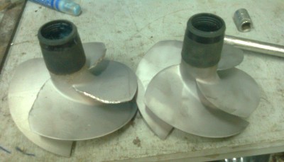

СообщениеДобавлено: 11 янв 2012, 15:28
Импеллеры для xp
solas 15-20 - сток
solas 13-19 - гамно
solas 16-21 - для скорости и очень мощного мотора - сток не потянет
skat trak 13-21 - мой любимый!
на фото от rxp 260 :)

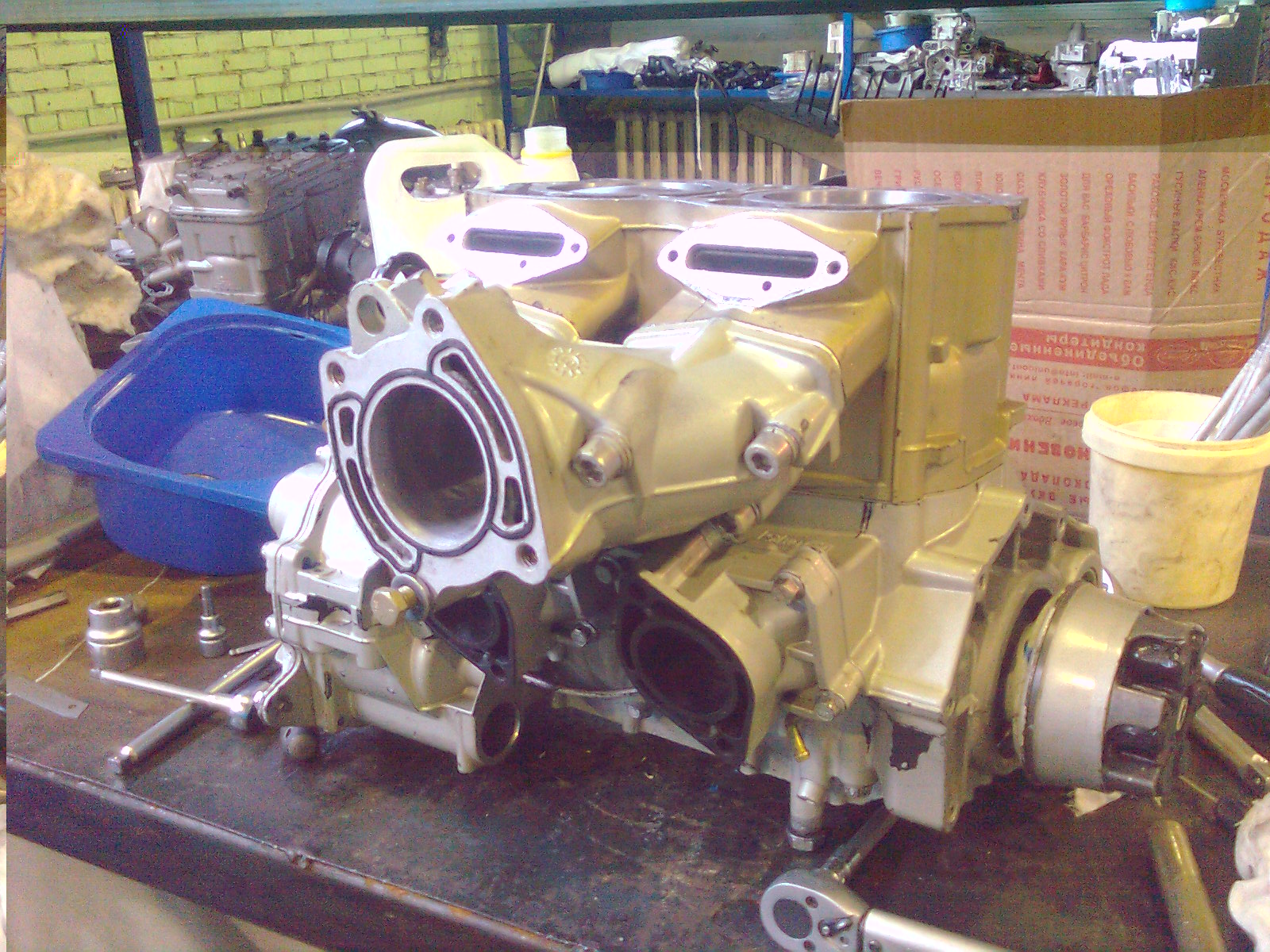

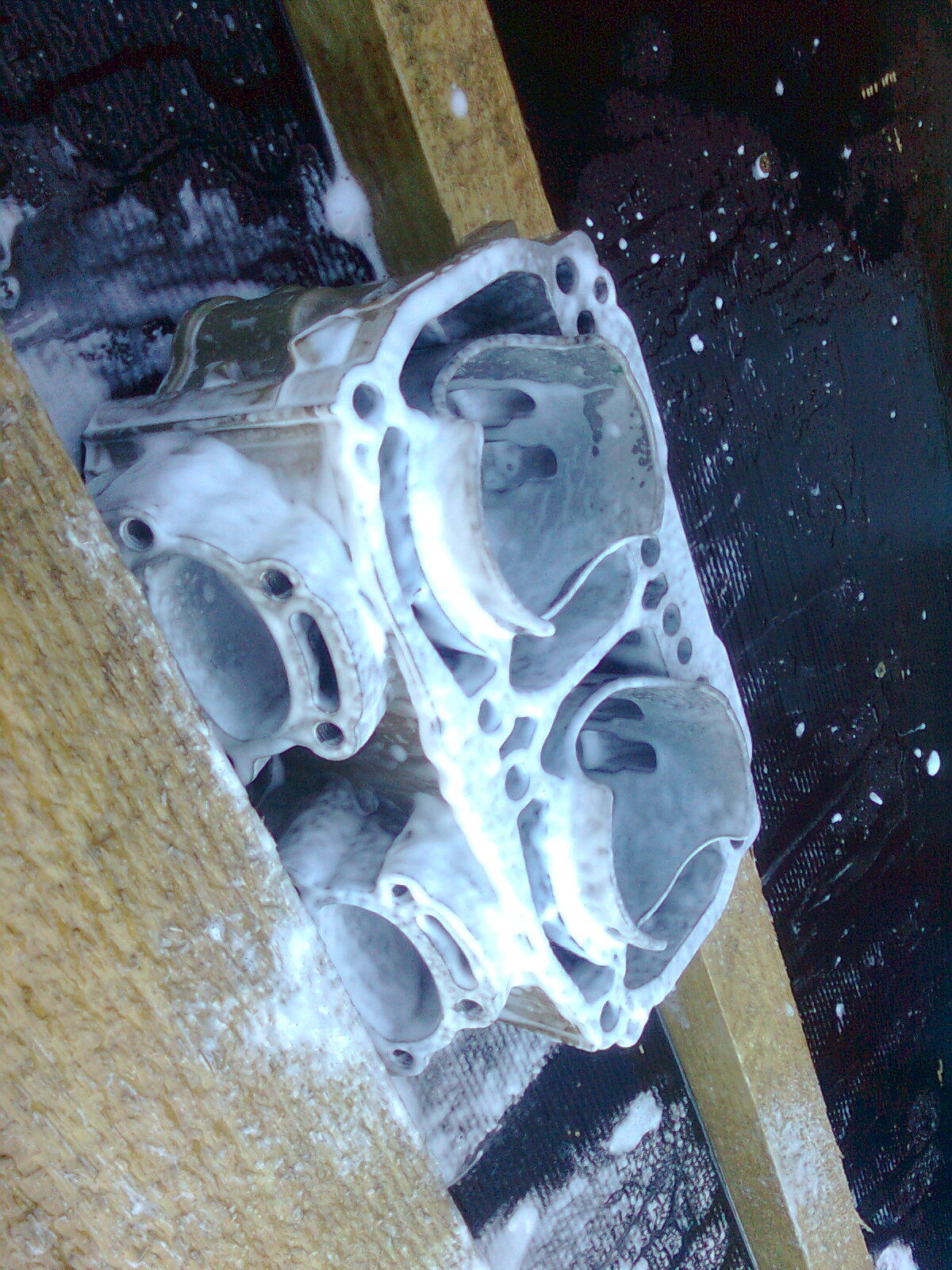

СообщениеДобавлено: 31 май 2012, 15:34

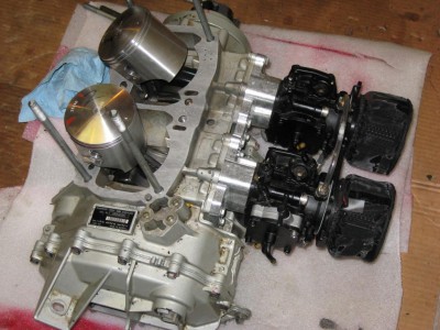

Мотор в ремонте...да кстати все делалось в Клин-сервисе, и на фото тот самый Дядя Леша :)
Фото0159.jpg [ 506.49 КБ | 21507 просмотров ]
Фото0161.jpg [ 414.09 КБ | 21507 просмотров ]
Фото0162.jpg [ 426.13 КБ | 21507 просмотров ]
Фото0164.jpg [ 373.52 КБ | 21507 просмотров ]
Фото0168.jpg [ 510.25 КБ | 21507 просмотров ]
Фото0169.jpg [ 440.44 КБ | 21507 просмотров ]
Фото0189.jpg [ 530.21 КБ | 21457 просмотров ]
Последний раз редактировалось kacik_mega@mail.ru 17 окт 2012, 18:28, всего редактировалось 2 раза.

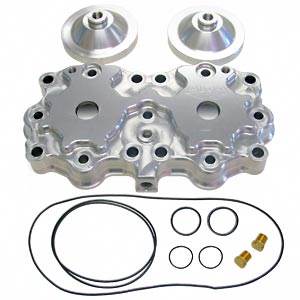

Голова ADA racing, у нее лучше охлаждение и готовые фитинги для доп слива воды - это важно если охота Coffman установить
и цена ниже стоковой головы!!!

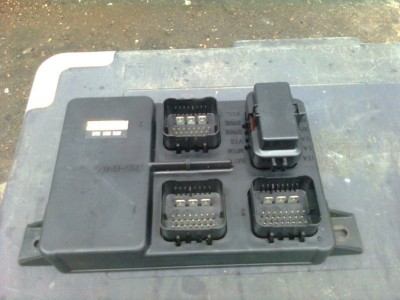

СообщениеДобавлено: 01 июн 2012, 19:37
Мозг можно перепрошить, обороты на стоковом моторе будут 7400, отсечка 7600, на своей лодке я не пробовал, так как зажал 600 евро

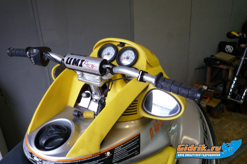

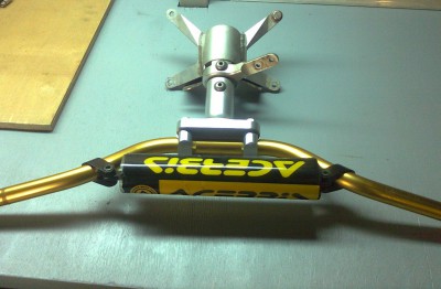

СообщениеДобавлено: 16 окт 2012, 16:04

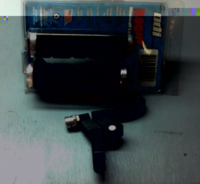

Рулевое, не скользящие ручки и курок газа под указательный палец - это просто sex!!!
Фото0146.jpg [ 271.9 КБ | 21485 просмотров ]
Фото0148.jpg [ 195.08 КБ | 21485 просмотров ]
