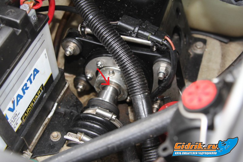

Всем привет) после зимнего перерыва наконец то решил выкатится, но предварительно осмотрел аппарат, и обнаружил что вместе крепления двигателя к металлической пластине та что крепится к двум опорам. Резиновым, отсутствует два болта и два не докручены, двигатель качая руками просто пляшет относительно этой пластины, так вот вкрутил два болта пластина притянулась к двигателю все встало на свои места. Закрутил опоры, завелся, вибрация писец какая, минута работы и в заднем редукторе шум, дым, заклинило мотор заглох. Вообщем очевидно что соостность вала сместилась, как ее теперь выставить подскажите люди добрые? И еще такой вопрос как устрое этот задний редуктор, масленка есть, там подшипник и он охлаждается как то? Вибрация кстати в нем то же дикая появилась.

водомет был снят, заводил и работал без него.
Белыми стрелочками места отсутствия болтов.
Красной сам вал, который как мне кажется сместился так как двигатель двигался.

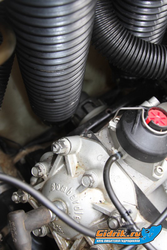

На нижнем фото отмечено место где задымилось и появилось биение, я его редуктором назвал, там подкрышкой такое же соеденение как и от двигателя.
Комментарий к файлу: вот здесь отсутствовали болты место где сочленяется двигатель с валом.

На последней фотке там подшипник. Со прес масленкой. А для кардана - не страшны изменения, там углокомпенсационные муфты стоят, их 2 штуки, как кардан на газели или еще где....
Разбирайте подшипники.

Все делаю как вы говорите, разобрал.., опорному подшипнику звиздец, развалился., походу там и смазки не было....
