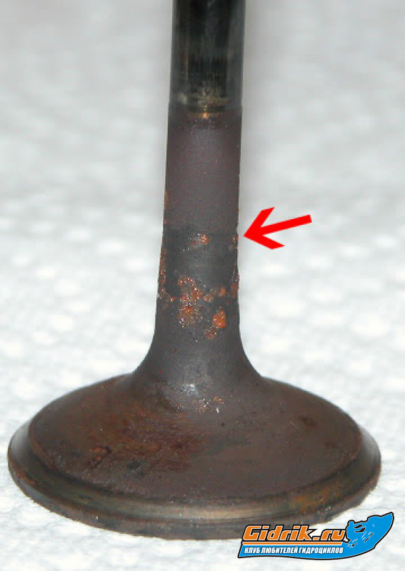

Все очень просто,ржа поела клапан,позже как автогеном на оборотах срезало,вот и все !

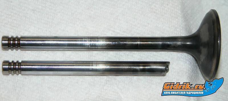

СообщениеДобавлено: 18 сен 2012, 17:22
тарелки отлетают на выпускных клапанах, причиной тому: сам клапан, влага во впускном коллекторе, консервация - ржавение...
BadValve4.jpg [ 469.41 КБ | 9853 просмотра ]
BadValve3copy.jpg [ 222.26 КБ | 9852 просмотра ]

Все понятно!) Вопрос не в этом, а в том что происходит с клапанами при обрыве цепи грм!)
встречаются с поршнем какправило...
