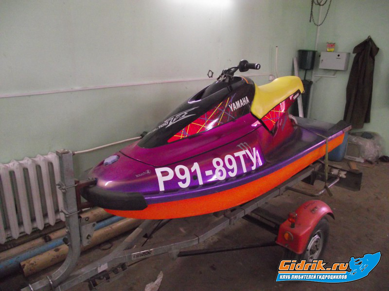

купил Yamaha Wave Blaster 1 не нравится старт с места,при разгоне как будто отсечка на машине срабатывает потом выходит на глиссер и попер.гидрик без тюнинга,замена рем камплекта карба ничего не дала.в чем может быть косяк?
СообщениеДобавлено: 15 июл 2012, 20:04
в изношенности импеллера. либо кавитация. (при старте пробуксовывает водомет, обороты закидывает и срабатывает отсечка)

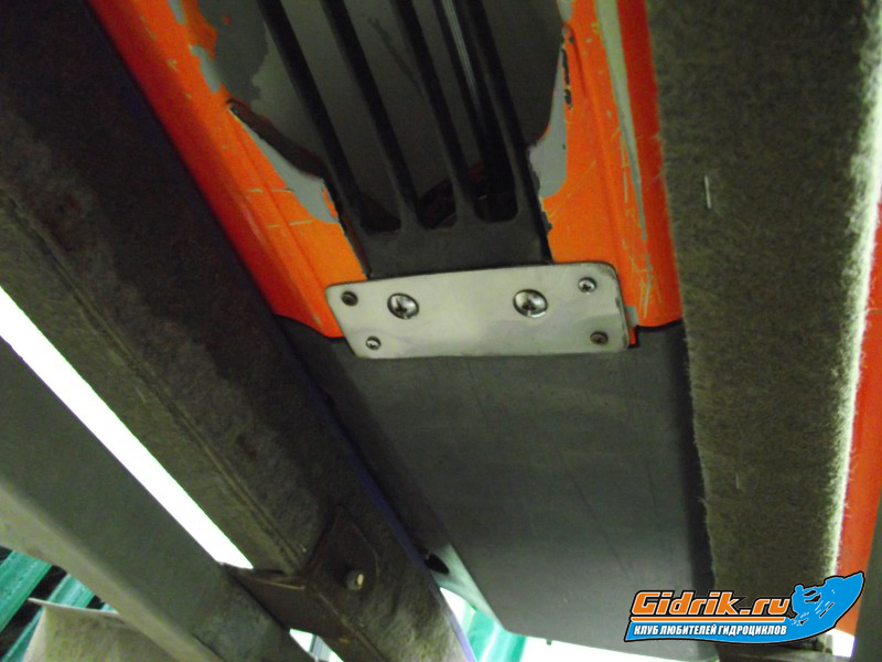

еще такая вещь,после покупки было обноружено что крепления заборной рещетки были сломаны,тогнее уши в корпуле(задние) куда заворачиваются болты,я закрепил решетку на полоску из нержавейки прикрутив к днищю,рещетка стоит на своем месте,может это происходить из за этой полоски,типо завехрение?
СообщениеДобавлено: 15 июл 2012, 21:19
теоретически может... фотки выложи...

хотя она уже стоит после водозаборной решетки.
СообщениеДобавлено: 15 июл 2012, 21:27
тогда вряд0ли...

фотки

фотки
Изображение 002.jpg [ 901.67 КБ | 13891 просмотр ]
СообщениеДобавлено: 15 июл 2012, 22:12
я имел ввиду фото железочки :)
