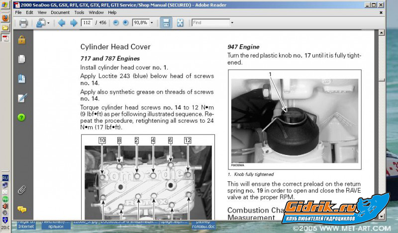

выкрути красные "крутилки" вровень с корпусом. синхронизировать ненужно.
СообщениеДобавлено: 30 июл 2012, 20:07
Куй,насоветуешь щас.На 947 моторе закрути до упора.
947.JPG [ 476.49 КБ | 17742 просмотра ]

Асбсалютна верна! До края выкручивается тока на 787 RFI. Да и то по своему опыту скажу хоть и надо выкручивать вровень с корпусом но у меня при энтом положении гидрик не едет - нет подхвата на низах. Пришлось закрутить на 2 оборота. Так что тут скорее методом проб и ошибок - покрутил прокатил - не устроило - покрутил. :)

ладно, перепутал с 787, карбюраторным... (а ошибаются все...)
кстати, абсолютно безопасная ошибка.
