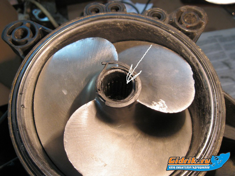

Теперь такая фигня получается, что все работает обороты двигателя 7000, только идет сильная вибрация как будто в водомете подшипник разлетелся, да и при этом не тянет. Фото прилагаю. Помогите люди добрые кто чего подскажет???
IMG_1242 подшипник.jpg [ 2 МБ | 8910 просмотров ]
