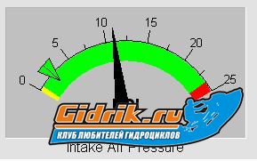

Какое давление создает на гнетатель? я так понял задача шестьерни создать нужное давление, и начать буксовать? дабы оно не росло больше нужного?
проскальзывание необхрдимо при сбросе газа, чтобы инерция вентилятора зубья не разнесла.... а давит он около 11 psi

Если верить картинке с будса то нагнетатель должен давить 23-24 psi или 1,59-1,65 bar. Не дохуяли это?
И сколько в реальности и на каких оборотах нагнетатель должен выдавать? кто замерит?
