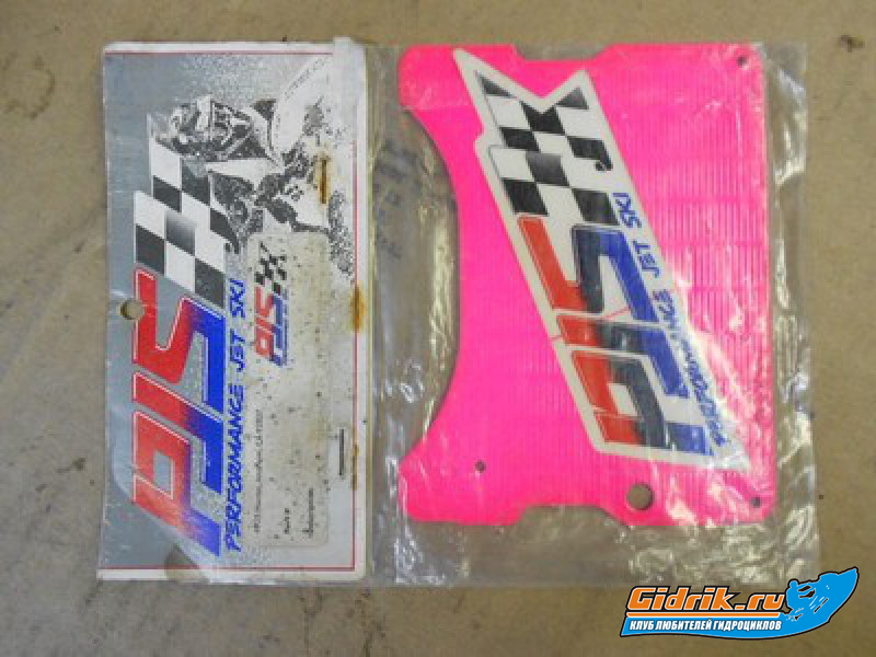

подскжите пожалуйста, что это за деталь, куда и для чего она устанавливается...
Комментарий к файлу: вот она )))
$(KGrHqN,!iEE6Grcgp8TBOuu+PL46!~~60_1.jpg [ 197.82 КБ | 13078 просмотров ]
