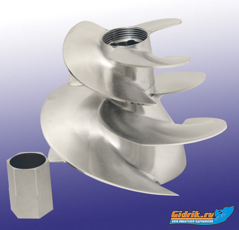

Понятно, спасибо! А что в динамике изменится если 14.19 ставить?

старт и серединка будет ярче.

Стою перед выборов иммпеллера.
13.18 на стоковый мотор вроде норма.
Фирма?
солос - 280$
скат трак не найден :(
Кто что скажет?

а я уже заказал и оплатил из штатов солос 13.18, поторипился. Ладно, попробую, не понравится буду заказывать 14.19

13.18 скат трак
14.19 солас конкорд

Чем аргументируете? На скат трак где укпить можно?
И почему солос 14.19? это же стандартный шаг?? в чем тогда разница между стоком и солосом 14.19?

на трех местных лодках с нагнетателем сток 14.21
без 10.21
на 2мест.лодках с чарджером 14.19

У меня 2х местная с нагнеталкой 215хп.
Если я поставлю солас 14.19 это будет сток?
Если я поставлю солас 13.18 - это будет старт и середина?

ставьте 14.19 это хороший импеллер !числа как в стоке но исполнение литье импеллера иное. Вам понравится
Если нужен рывок ставьте скат трак 13.18
13.18 солас старт и серединка очень яркие !

На скат трек - не дадите ли ссылку, на их сайте чета не нашел :(
Интересует именно сжигание бензина на месте :) Прыжки развороты и тд. максималка в районе 80-90 вполне, всеравно на большие растояния больше 20 км - летаем в прогулочном режиме не быстрей чем 50км\час.

Кто юзал в живую такую мясорубку? Стоит она своих 700-800 баксов или ну его в хер и втыкнуть 13.18 или еще меньше?
