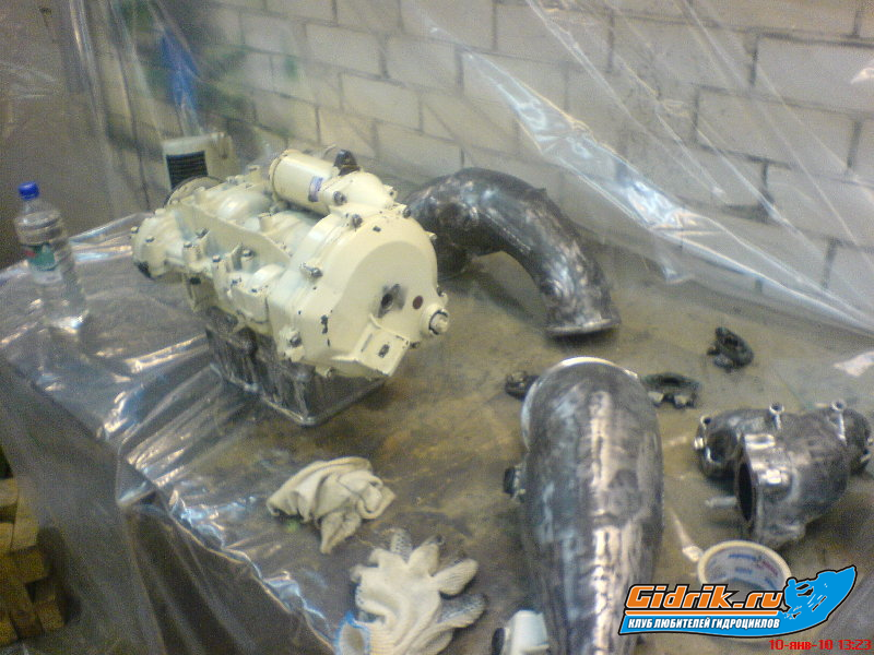

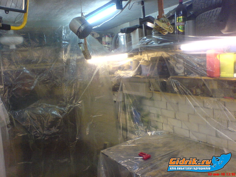

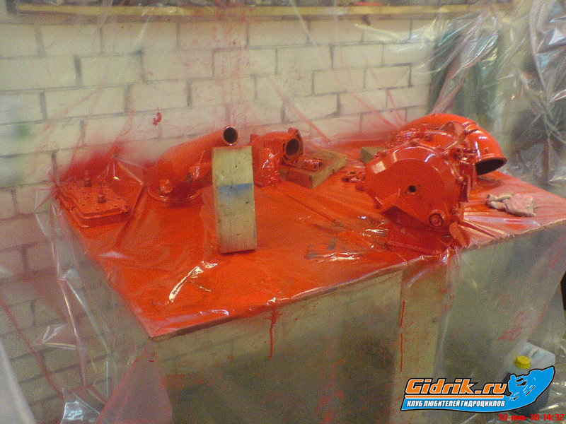

СообщениеДобавлено: 09 янв 2010, 16:14

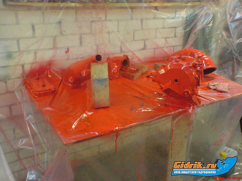

C горечью не проспав на экзамен приперся в универ, и узнал то экзамена не будет ,и он перенесен на 11 :( абиделся на всех... и поехал домой спать... проснувшысь в 12 с женой было решено брать штурмом гараж.
и в итоге вет че получилось. сегодня вечером обогреватель поеду вырубать, ужо можно будет собирать :)
п.с красил полихлорвиниловой краской, а не кровью :)

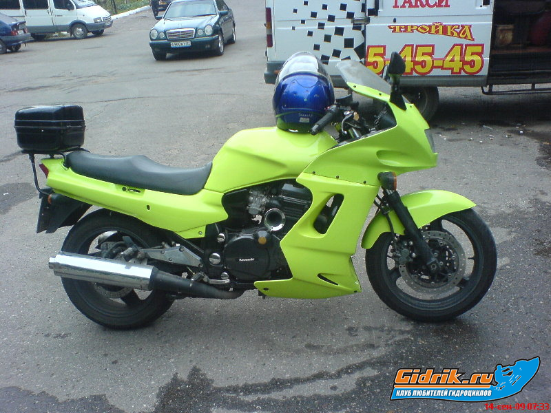

КватрОвый";p="4591 писал(а):
Пипец! :shock:
Во ты даёшь! :shock: :good:

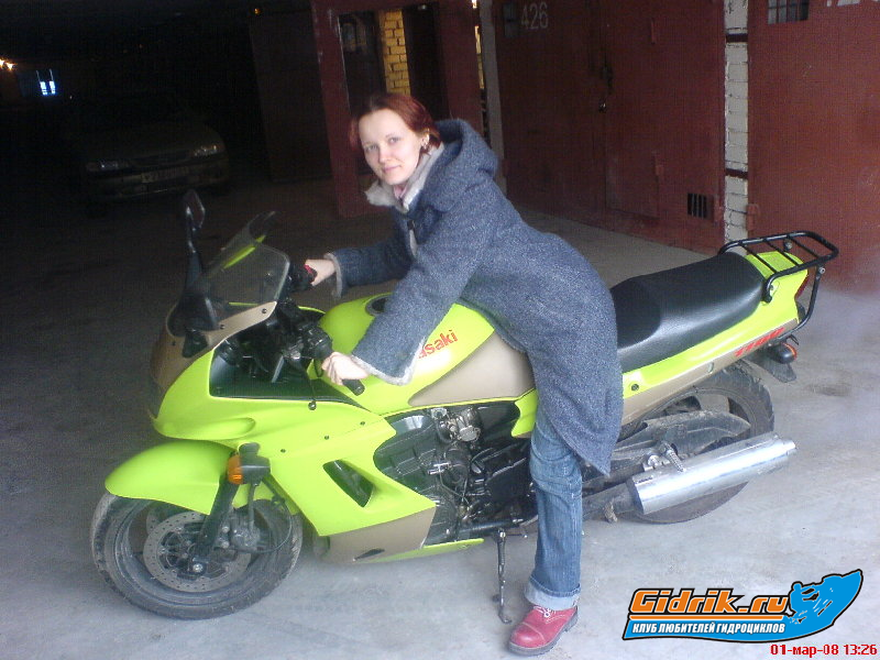

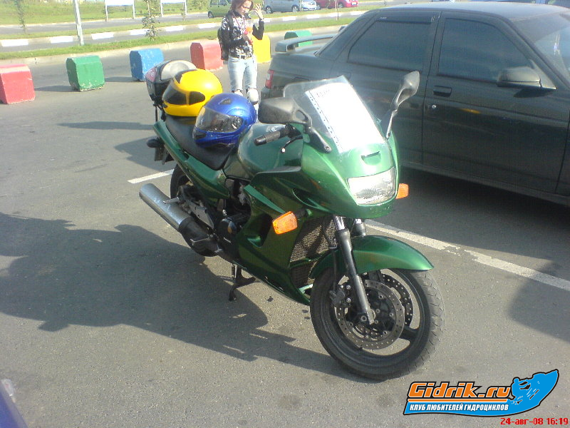

А собсна че такова?
Вот пример работы компрессором в гараже.
подсказка - мотег один и тотже.
Комментарий к файлу: сейчас и поныне родной нинЁвский цвет жабы :)
DSC00640.JPG [ 1.96 МБ | 13376 просмотров ]
Комментарий к файлу: почле черного был темно зеленым металиком.
DSC00389.JPG [ 1.86 МБ | 13377 просмотров ]
Комментарий к файлу: после оригинала был черный.
DSCN5338.jpg [ 1.95 МБ | 13376 просмотров ]
Комментарий к файлу: оригинал
DSC00255.JPG [ 1.81 МБ | 13380 просмотров ]

СообщениеДобавлено: 10 янв 2010, 14:16
Не понял, а чего мотиг в хамелеон покрашен? Или это так краска играет, при разных углах фотографирования?
СообщениеДобавлено: 10 янв 2010, 14:54
Был у меня 400-тка Зизер) Не едед совсем, но не ломалсо) Тока приятные впечатления) :)
СообщениеДобавлено: 10 янв 2010, 17:12
мотег покрашен обнородной адски салатовой краской, сфоткано на телефон вот наверно и разности в оттенках.

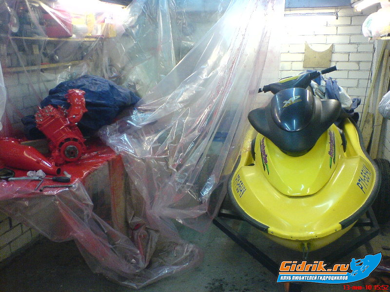

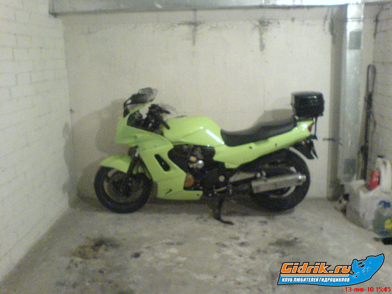

СообщениеДобавлено: 12 янв 2010, 17:00
Пришел в гараж а там епанамама... коробки попадали инструмент на полу :(
перекатил мотег в другой гараж :)
подергал мозг мыслями "когда же лето, когда же 100км\час за 3 сек"....
Перекатал гидр в другой гараж.
Вы еще кипятите тогда мы идем к вам!

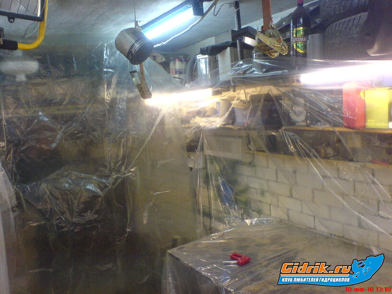

Завтра буду наверно докрашивать мелочи, и пропаивать проводку.
Накидал список дел... и понял что будет не айс... :(
    Покраска
    очистить остатки
    полеэтилен развесить
    замазать место сварки эпоксидкой
    заклеить скотчем че не надо
    покрасить
    высушить
    после покраски и сушки
    поставить выпуск
    снять маслонасос
    поставить бошку
    поставить крышку охлаждения
    Карбюраторы
    сменить жиклеры
    сделать прокладки
    расточить оси.
    заклеить трубку
    сметить рез трубки
    починить подсос
    урезать пружины игл
    поставить карбюраторы
    поставить подушки мотора
    поставить штуцеры
    поставить арку мотора
    Электробокс + проводка
    разобрать
    зачистить все контакты
    смазать все разъемы
    пропаять все закрутки
    затянуть все гайки электрики
    заменить все предохранители
    пропаять разъем мозгов
    пропаять разъем ключа
    проверить кнопку запуска
    пропять провода у места сигналки
    провзонить провода питания мозга
    прозвонить провода от электробокса
    Водомет
    промыть водомет
    промыть все подшипники\ с заменой
    поставить новую фтулку и резинки
    поставить винт и закрутить его
    залить смазку в камеру и собрать камеру
    собрать дом водомета
    покрасить водомет \ необязательно
    собрать водомет целиком
    заменить подшипник кардана + шприцовка
    собрать кардан
    Корпус
    заклеить кузов \ сколы \ царапины
    покрасить корпус
    приклепать передний бампер
    проклеить или проклепать коврики
    поставить на место движек
    подключить независимый тахометр\одометр
    продуть трубки бака
    проверить трубки бенза и обратку
    настроить карбы
    поставить на место водомет
