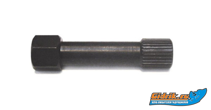

СообщениеДобавлено: 17 сен 2012, 19:06
не надо плиту трогать, там 4 болта + 4 гайки + рулевой трос + трим, а потом дергай на себя
чтоб винт открутить нужен ключ, но вроде шрус от 2109 подходит
large_1123_003-316-03.jpg [ 56.28 КБ | 6272 просмотра ]

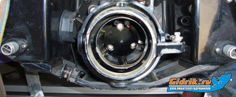

СообщениеДобавлено: 18 сен 2012, 12:44
Сообщения: 430
Откуда: Смоленск
Разобрал, винт стоит solos concord st-cd -15/20
Винт весь наваренный цеплял за кольцо, кольцо выработко конусом
