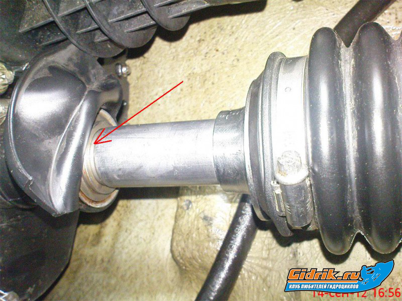

fatra3x";p="47352 писал(а):
А как снять этот вал? Спец съемник сделаем. Я так понимаю надо шайбу отдавить в сторону водомета ,и скинть стопорное кольцо.
А как с вала снять шлицевую часть? ИЛИ надо разбирать этот узел когда вал в водомет уперт?
Я думаю так - заблокировать вал водометом.
Сдвинуть шайбу сжав гофру и уперев ее съемником-разжимником.
Снять стопорное кольцо.
Отпустить съемник, и освободить гофру.
Освободить вал, скинув водомет.
Снять вал в зад гидрика, и скинуть со шлицов какойто переходник до мотора и извлеч вал?
Поправьте если че :)
Сначала водомет снять. Потом-как сам сказал...

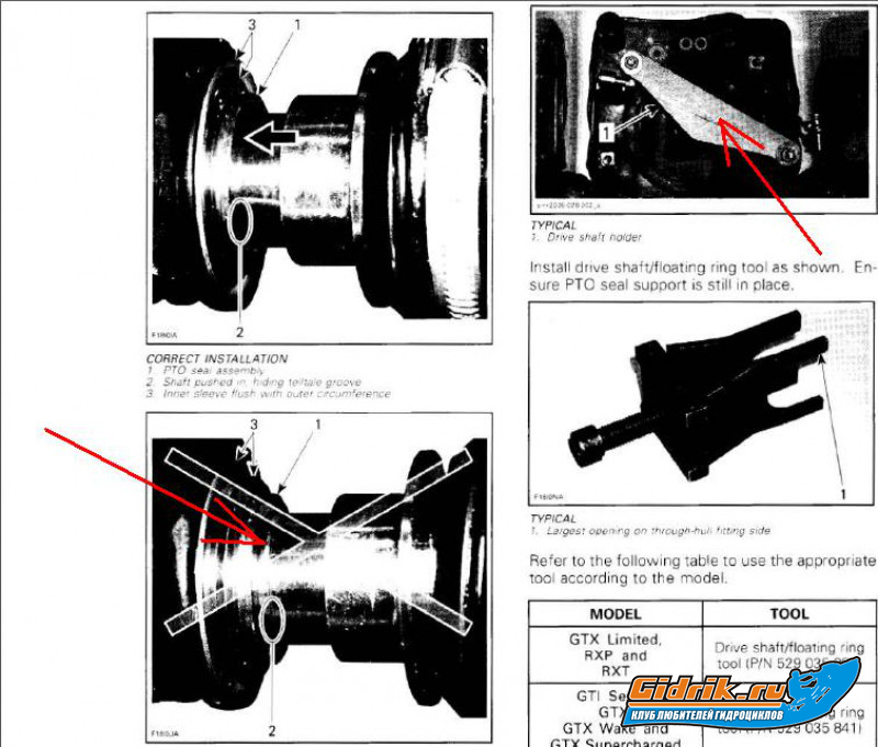

Поковырялся в мануале.
Итак как понял.
1. Надо снять водомет, завернуть держатель вала, если его нет - неснимать водомет и спользовать как держатель.
2. Съемником (разжимником) если есть оригиналльным, нет так самопальным - сдвинуть торцевую шайбу в сторону водомета, уперевшись в металическую часть сальника PTO и в внешний диаметр шайбы, я так думаю что если уприраться в по диаметру вала - то стопорное кольцо не пройдет через съемник.
3. Снять стопорное полукольцо.
4. Отпустить съемник, должно шайбу резинкой отдавить в сторону двигателя.
5. Снять водомет или держатель вала.
6. Вытащить вал из сальника PTO и вытащить его через зад, шайба торцевая должна слезть с вала, а вал должен вылезти из шлицевой части этой приблуды под названием сальник PTO.
Собсна сборка вроде в зад все по обратному, но меня смущает:
1. Слезет ли шайба под давлением гофры ,если та уже повидала свое.
2. Вылезет ли вал из шлицевой части сальника.
Я так понял что щас собрано неправильно?
В мануале написано, если торчит поясок вала значит не правильно?
Как правильно собрать вал в шлицах?
И правильная ли последовательность.
У кого есть съемник в живую, дайте фото.

Есть подозрение что возникает кавитация, т.к больше негде сосать думаю на это место.
Да и гофра там уже какаято нехорошая, если ее крутить по оси - карбонный сльник несоосно вращаеться.
Скоро разберу, шайбу шлифванем, сальник тоже наверно шлифанем, а гофру новую.
Напрягло что в манауле в картинке показано как вал должен быть вставлен в сальник, на своем же фото увидел что оно стоит по мануалу неправильно.

Гофра сухая, если оттягивать течет. через торец. Кавитация надоедает, новый винт и кольцо уже в плане закупки. Но т.к. гидрик далеко, и уже не на воде, хочю и этот узел тоже в порядок привести. Там шлифовка тарелки, не проблема ,на зводе в 5 минут сделаем, если космическая точность будет нужна, то на оправке в токарке изначально выставим, а далее шлифанем.
Карбонный сальник тоже шливуем, правда пока непридумал как его на магнитный стол закрепить.... А гофру на замену видимо.

Как проверить центровку? На глаз все красиво. Резинки на тарелку найти не проблема ,у меня их 100500 видов на работе. Сальник - в магазе куда по работе езжу 146% есть любой.
Сальник карбонный не вращаеться, я может не так выразился, если отпустить хомуты на гофре, и ее вращать, сальник описывает некий радиус и при некотором положении гофры встает в торцевое уплотнение. Видимо гофра приняла какуюто форму....
Пасчет демпфера, тоже думаю. На неделе изготовим съемник, а там дальше в праздники сниму все. Но судя по фото, и картинке из мануала оно уже как минимум неправильно собрано....

СообщениеДобавлено: 18 сен 2012, 20:25
нах сьемник...вдвоем снимите
один в вал давит снаружи,сняв водомет-второй на тарелку.
Сдвигается тарелка у новых заепись, а у старших...тяжело
центровать-визуально через дырку вала. а вообще приблуда есть
стоит не по децки.

Я без съемника пытался тарелка сидит хорошо :)
Со съемником както проще....
Мы тут винтовую пару разбирали.. .пока спец инструмент не изготовили возились ужас... а со спец инструментом разобралось за 10 мин.... да и съемник такой, мне 20 мин на фрезере работать, или 10 мин болгаркой хернуть...
СообщениеДобавлено: 19 сен 2012, 07:45
возьми ключ по размеру тарелки или разводной и епни...по нему
