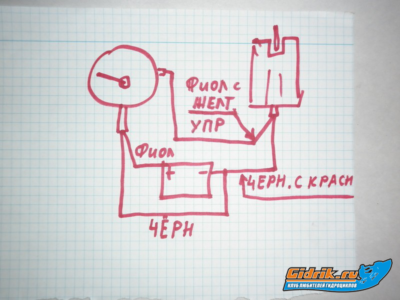

Задний патрубок который вокруг VTS обмотан , нужно его снять и заглянуть во внутрь , когда отслаивается - внутри резина вспучивается и получается как бы горб , этот горб частично перекрывает выхлоп . Ещё сними крышки на ревах и засверли их 20 мм сверлом со стороны снятия пружин . Запусти мотор прогазуй и посмотри работают ли они , недавно так сделал себе , теперь можно визуально , точно настраивать , короче удобно . На счёт проверки контролера ничего не скажу , сам хочу такую трубу , поэтому опыта практически нет , можно по просить людей прислать фото как подключается , на авто ру продаётся такой гидр с такой трубой за 240 тр , позвони может подскажут чего ......
http://water.auto.ru/watercraft/used/sa ... 3e527.html
Спасибо поеду смотреть,а потом кататься покаться, так как разобрали полностью ВТС и снова залил герметиком, хоть и читал внимательно ваши посты про ВТС что надо аккуратно , но все же ручки кривые поломал все герконы!! Скиньте пжл схему спидометра, так как не работает. Спасибо
Еле нашел ..
Комментарий к файлу: еле нашел
