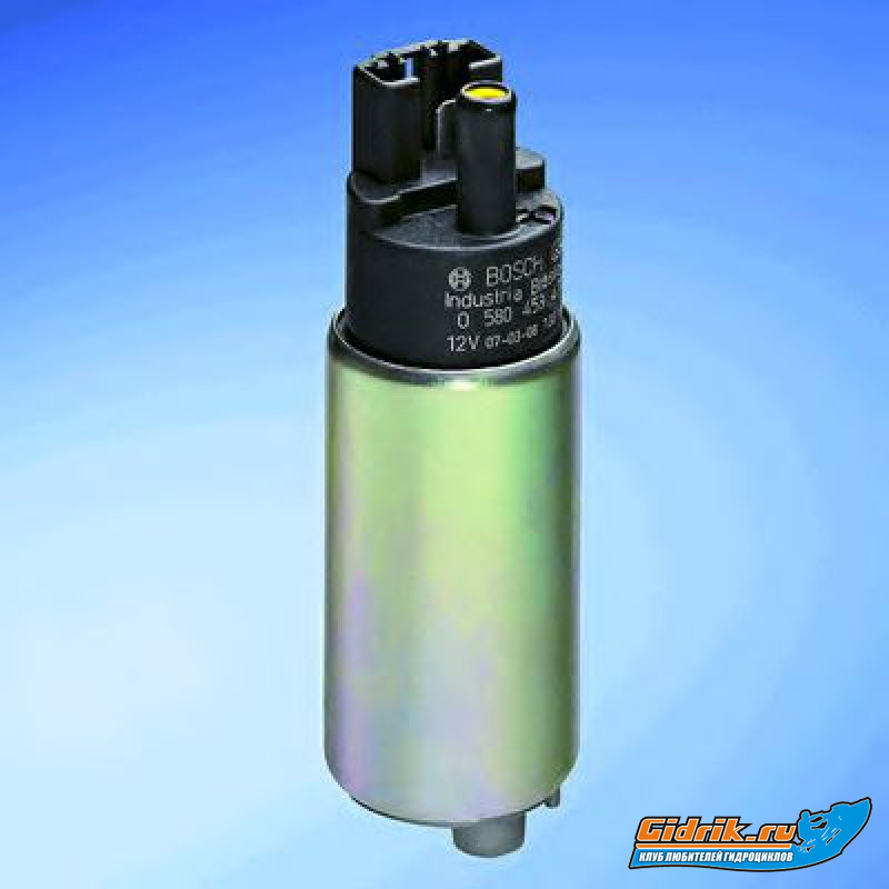

Подскажите номер насосной вставки.
Не самого горшка с регулятором и датчиком, а именно электронасосика.
В руках все это корыто, владелец просить проверить....
Давления и производительность сегодня померю.
На насосной вставке написано BOSH 0 580 453 431
По экзисту это на BMW Z3 а там двиглы до 200лс.
Какой оригинальный номер на насосной вставке?

Неа :) Я просто незнаю родной насос или нет. Мне надо проверить эту байду и отдать.
Спасиба за фото этой оригинальной шаланды, она такаяже у меня стоит под ногами, я говорю об насосе в нутри нее, об его номере.
Нужен номер с детали в нутри, выглядит она вот так
2648881.jpg [ 108.21 КБ | 14365 просмотров ]

Погляди номер вставки и "редуктора", оно самое важное.

Да не проблема, главное чтоб поглядел :) я уже промерил насос.
4,1 бара, через регулятор давления, 1 минута 0,8 литра.
Ток 5,8-6,0А при 13,5в.
ЭТо 48 литров в час при ровном давлении. Уже недостаточно на мой взгляд.
Впихал вставку с какогото ниссанна, 3,0 - 4 бара, 1минута 0,5 литра.
Так чыто литраж не показатель....
надо насос ели на замену ставить чтоб регулятор держал положенные 58-60 пси, и литраж этак 1,6-2 литра.
есть 255 LPH 100 psi, судя по диаграме давления и производительности при наших 60 пси будет 200 литров \час....
Кто на полном ходу мерил давление? :D
это я понимаю показатели "при вставленном ключе" на незаведенном аппарате?
СообщениеДобавлено: 19 сен 2012, 19:46
Нет, у меня только весь картридж в руках.
Свой гидр далеко, на нем не мерил.
1. Тестирование - в ведре бензина.
2. Кидаем туда всю шаланду
3. Подводим к насосу питалово от заведеннного двигателя. (13,5-13,8, я пользовал погрузчик).
4. На шланг выхода топлива вешаем тройник, 1выход - с насоса, 1 выход на манометр, 1 выход на шланг выпуска.
5. На выходной шланг вешаем прецизионный крантик.
6. Выставляем во время работы, максимальное давление по манометру - проверяем максимальное давление в рампе после регулятора, регулировкой крана.
7. Выставляем кран так чтобы давление было в нужной зоне регулирования регулятора давления. При этом струя с крана идет назад в ведро, отключаем питание, направляем кран в тарированую по литрам емкость, и засекаем наполнение за 1 минуту. При этом в обратку течет не много....
Советую в разрыв цепи питания - пихнуть амперметр до 10А, и замерить ток. На насосах что были в руках сегодня токи при 13,5в. 5-6А.
