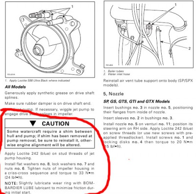

Тезка шутит.....юмор такой :ROFL: А по сути он на 100% прав. Посадить вкривь-сплошь и рядом, достаточно неверного движения. И колечко резиновое закусить :cry:
Цитата:
с каким усилием зажимать надо!
В умной книжке же написано :Bravo:
 Заголовок сообщения: Re: вопрос по водомету...
СообщениеДобавлено: 09 дек 2012, 13:53
АртёмZX9R писал(а):
меня под носом мануал лежит, а я его игнорю?
Коллега Вы просто не внимательно ознакомились с трудами основателя. :oops:
Господи, и ты туда же. Вообще-то этими словами:
АртёмZX9R писал(а):
Или ты считаешь, что у меня под носом мануал лежит, а я его игнорю?
я имел ввиду, что нету у меня никакого мануала. А за значение усилия спасибо :beer:
Вот колечко стояло как пологен.
