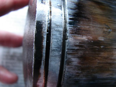

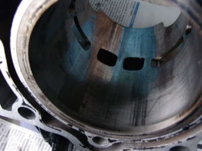

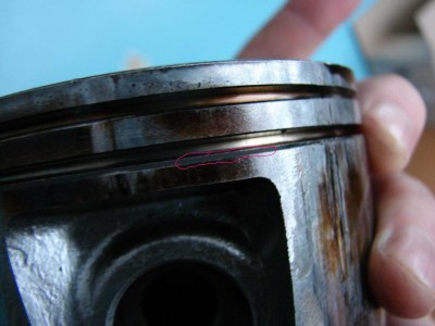

Сегодня ездил разглядывать поршни. Задиров вроде больше со стороны выхлопа. Но я просто не могу поверить в масляное голодание! Я лил масло 1:20 прямо в бензин, иногда 1:30, но не меньше. Нагар на свечах сейчас тёмно-коричневый. Походу масляное голодание исключено. Но есть одно но, масло хероватое лил "манол полусинтетика", мажет из-за этого. Хотя опять вряд-ли, как я уже писал в соседней теме, на одном поршне задиров гораздо больше, именно со стороны этого поршня сорвался вакуумник, и цилиндр сосал водичку через трубочку :D . Исходя из всего этого, я в масляное голодание не верю. Скорее всего вода. Ну выходит, что во второй, гораздо менее пострадавший цилиндр вода попадала через впуск, из-за отсутствия воздухана. Но опять же, этот поршень тоже со стороны выхлопа больше задран, фиг пойми, но в голодание мне не верится. Сегодня попытался чётко сфоткать еще один предполагаемый косяк на поршне , вроде как сместившимся слоем метала может зажать кольца. Скажите мне пожалуйста, что это загон. Кстати по цилиндрам вообще всё гуд, есть маленькая визуальная потёртость, которая рельефно вообще никак не ощущается. Ещё вопрос есть, можно-ли ставить старую прокладку под голову, которая обжималась только один раз?
Комментарий к файлу: Вот здесь мы видим, какой должен быть конус.
DSC01192.jpg [ 58.56 КБ | 8169 просмотров ]
Комментарий к файлу: А здесь на месте конуса мы видим сместившейся металл. Что с этим делать? Пытаться чем-то снимать, или оставить как есть? Пока кольцо движется в канавке свободно, как положено.

фаски на окнах сняты?
Нет.

можно и оставить, можно и шлифануть средней наждачкой, под 45градусов, если заусенцы есть. (только не сильно, до снятия заусенцев.) и не перепутать поршни, в каком горшке стояли, туда и ставить, и направвления поршя - по стрелочке...
на окнах фаску снять!!!!!!!!!

выкинь эти поршни,
под какой ремонт проточен цилиндр?
Можно ХОН заново нарезать и новые поршня подоткнуть.
Проверь цилиндр на кривотню - внутромером...

Я понимаю, что новые лучше. А где гарантия, что с новыми тоже самое не случится? До конца ведь не ясно от чего именно задиры появились. Версий хватает: неснятая фаска, масляное голодание(вряд-ли), а если попадание воды, то не факт что именно через впуск. Я подумал, что все же стоит попробовать впихнуть старые поршни, а уж если с ними всё будет печально, то разберу ещё раз и подкину новые, разумеется с хоном. Покатаюсь со старыми, а когда разберу, будет видно, появились новые задиры или нет, тем более старые я наждачкой уже отфигачел, осталась только одна глубокая царапина. А сколько он должен раскручивать с 15/20, при условии, что движка в поряде?

Простите, не отдупляю, что ещё за кривотня ?
Элипс в самой гильзе.
СообщениеДобавлено: 14 дек 2012, 23:14
Сообщения: 281
Имя: Артём
Откуда: Беларусь
Я ранее в теме писал, что хон даже ещё не начал превращаться в зеркало. Какой там может быть эллипс? Поэтому сразу и не понял про какую кривотню идёт речь.
