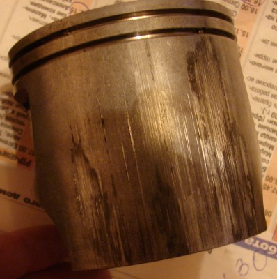

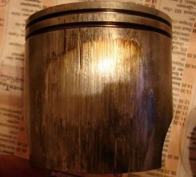

Читал как-то твой мини фак, суперполезно :good: :good: :good: ! Вот только сегодня я был в гараже и глядя на менее задраный поршень, сразу появился вопрос, подходит-ли масло. Ты был прав, на поршнях всё-таки следы именно масляного голодания. Но лил я, как уже говорил 1:30, не меньше. Причина остается одна, это неподходящее масло. Но вроде полусинтетика Mannol 2-Takt Plus, как мы разобрались должна подходить. Могут-ли эти задиры быть от того, что я один бак спалил на минералке API TC, на которой не указано, что она для движков с водным охлаждением :oops: ? Ну и ещё разок катались вообще фиг пойми на каком 2Т :oops: . Или всё-таки забыть про мнаннол? У меня уже мозги бялят %) .
Комментарий к файлу: Вот вид со стороны выхлопа.
DSC01441.jpg [ 539.53 КБ | 16612 просмотров ]
Комментарий к файлу: Соответственно со стороны впуска.
DSC01442.jpg [ 366.94 КБ | 16612 просмотров ]
1. немного обедненная смесь (свечи кокого цвета? где-то сдесь было про свечи)
2.масло паленое (что в наших условиях полностью исключить нельзя)
нет.

СообщениеДобавлено: 27 янв 2013, 12:16
да масло-как масло - среднее... пойти к продавану и спросить сертификат. узнать про его поставщика, пробить по инету - этот поставщик офицал-или нет...
любое масло имеющее допуск API-TC - подойдет, просто одно будет хуже, другое лучше.
Блин, точьняк! Я же без воздухана гонял :oops: .
