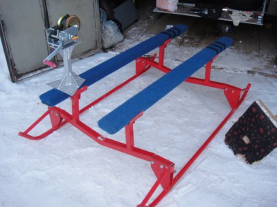

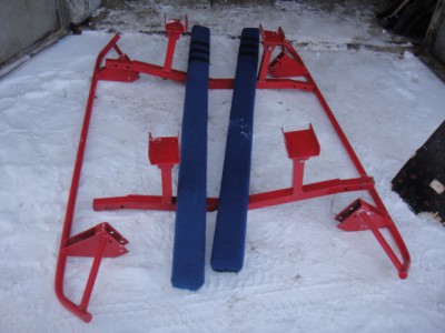

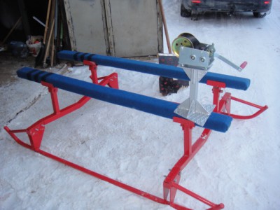

Всем здравствуйте! Недавно купил гидр и встал вопрос по транспортировки, у меня есть прицеп МЗСА размер 2,5м на 1,5м вожу на нем квадр, посмотрел у курганских прицепах есть такой доп.http://pricep45.ru/catalog/show/16/ и вот решил создать нечто подобное чтобы не покупать второй прицеп. Буду выкладывать отчет по мере сборки, может кому пригодиться:
Конструкцию сделал разборную для удобства, получилась в размере 2м на 1,25м в собраном виде + стойка для крепления лебедки.
Отчет по материалам и цена:
1. Труба (диаметр не скажу брал на глаз) - 4м - была в гараже
2. Профильная труба 40х40 - 4м - 300 руб.
3. Листовой металл 4мм, доска 100х60, шерстяные одеяла - 2шт. - были в гараже
4. Лебедка "Ермак" 900кг длина троса 10м - 1500 руб.
5. Болты 12мм, гайки, шайбы, саморезы - большая половина была, докупал еще на 250 руб
6. Грунтовка - 100 руб
Общие затраты 2150 руб.
Сегодня собрал после покраски, завтра планирую закрепить стойку с лебедкой и опробывать :)

И как часто, вы зимой собираетесь ими пользоваться?

Приветствую!Я так понимаю что данная конструкция будет крепится на платформу прицепа,но тогда центр тяжести поднимется в верх,будет раскачка на ухабах.....не перевернёт?????А так задумка очень даже не плохая.
Почему зимой, делаю для лета.

Хабаровчанин
да вроде прицеп низенький....
ВОВАН80
фотку бы прицепа, вместе с приставкой и гром не нем, чтоб оценить размеры (ну и общее положение).

Прикольная идея!!! Как снежик гидрик затаскивать в прицеп! :beer:
А снимать как?

Цитата:
А снимать как?
Я так думаю, подъежаешь к воде начинаешь отпускать лебедку прицеп самосвального типа саласки скатываются на сколько возможно, а дальше в ручную....
