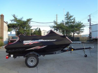

Откуда: Московская область
с твоим гидром конечно надо было бы типа такого прицепа брать
25.jpg [ 84.05 КБ | 11348 просмотров ]
