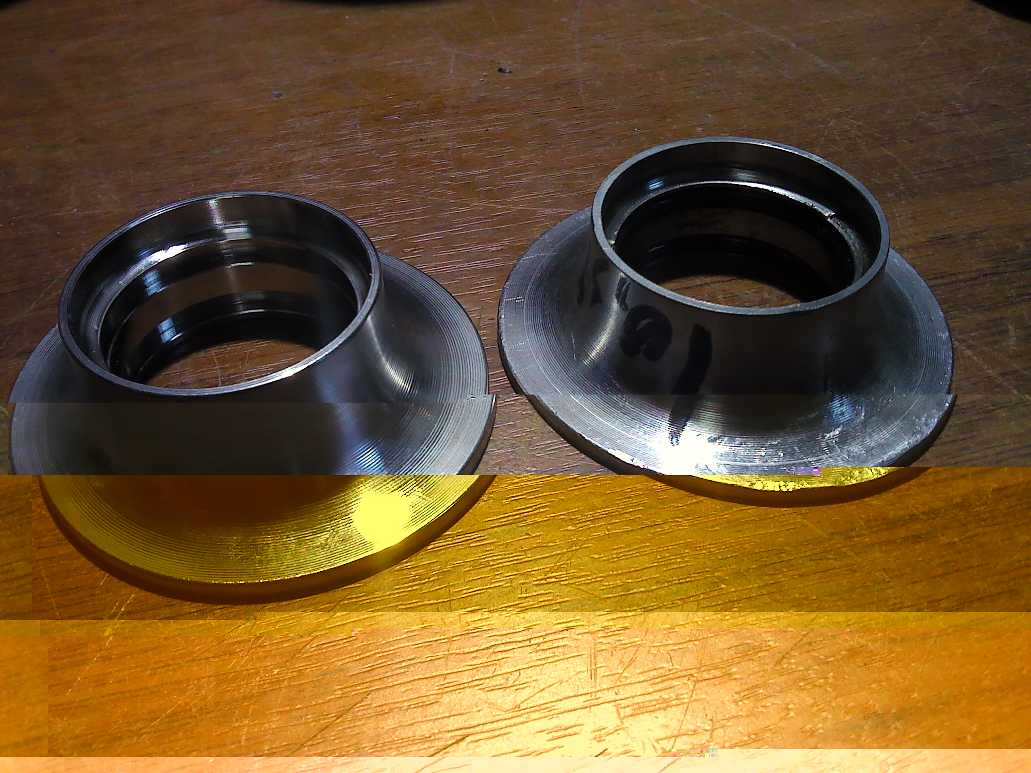

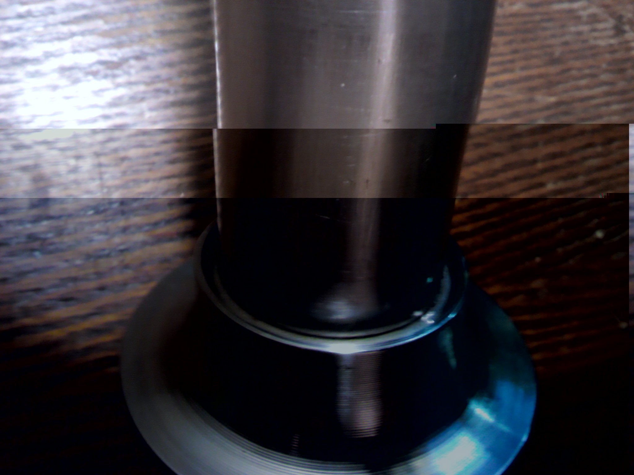

Я как микро технарь с маленькой буквы не могу мириться с кривостью механизма клипсы, и втыкаю вторую клипсу!
И докупив за 100р вторую клипсу я их обе подпиливаю чтоб были одикаковыми и сели ровно. Диметр поадки 26,6 сталобыть пилить надо на удалении 13,3 излишек усилительные бакарезы скучывают на раз, запас подпиливаем на наждаке, ну ифилигранная работа алмазными надфилями, можно пилкой для ногдетй таже херня :)
Они как сухари на клапане...
Вложение:
IMG_20130228_131257.jpg [ 639.27 КБ | 16388 просмотров ]
Вложение:
IMG_20130304_203749.jpg [ 620.88 КБ | 16388 просмотров ]
Вложение:
IMG_20130304_203836.jpg [ 503.47 КБ | 16388 просмотров ]
Вложение:
IMG_20130304_203925.jpg [ 362.18 КБ | 16388 просмотров ]

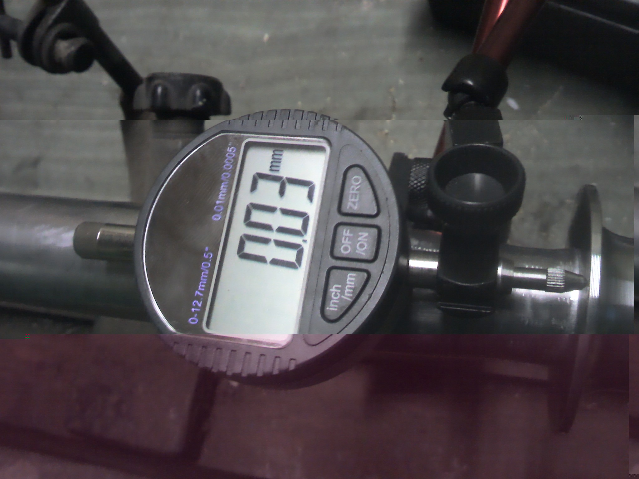

Теперь чашка сидит жетско и ровно. До этого было 0,03+-0,01мм, биение, которое нивелировалось нажатиями в противовес, а тереь и его нет, полный ноль.... И узел переживет и меня и следующего хозяина, сделана 1 клипса чтоб клиент через н-лет венулся за новой деталью.... :bad:
Для успокоения что вал прямой - промерил биения. Гдета писали что его можно согнуть намотав фал...
Покуда все разобрано - мерием все, закинул в центра времен СССР, индикатор в стойку и поехали крутить...
Поле допуска на вал по мануалу 0,5мм от чего я прикуел...
Но у меня все куда радостней 0,08мм - як струна :) Мерить надо в центре!
