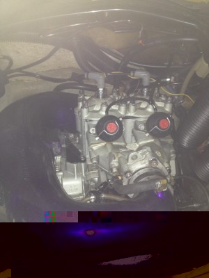

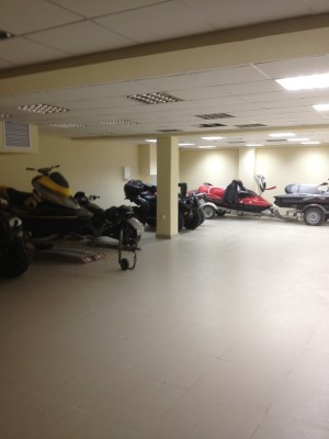

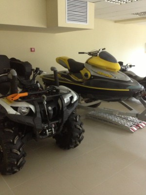

Сообщения: 430
Откуда: Смоленск
Зашел на "паркувку " глянул на коня своего, заодно и сфоткал трубу "синенькую"
image.jpg [ 111.34 КБ | 6437 просмотров ]
image.jpg [ 88.99 КБ | 6437 просмотров ]
image.jpg [ 112.58 КБ | 6437 просмотров ]
