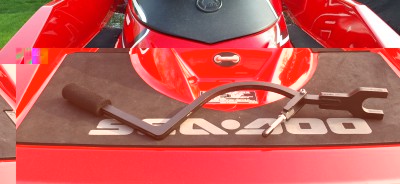

fatra3x писал(а):
чтоб не кричали резинка не зажата у подшипника двигателя просто топорщитца...
Гы...а турбинку скинул.... :crazy: , чтоб не мешалась? А вот у некоторых спец ключа нет или куй вытащищщщ...закисла :(
Цитата:
А заепись если оно отвернетсмя на воде?
не отвернется-оно в обратку крутится...
о! глянь!!
Верю, что догадаешься с первого раза
$(KGrHqR,!pgE9eG3UgLcBPiyfFZI8!~~60_57.JPG [ 279.01 КБ | 12643 просмотра ]
