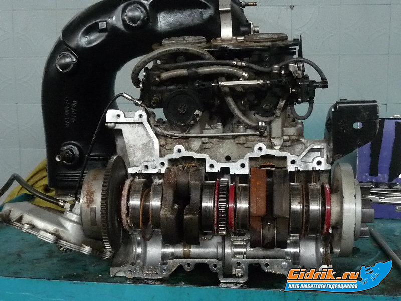

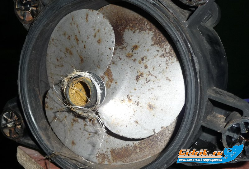

Наконецто добрался до связи! Расссказываю: гидрик с осени лежал на земле в ангаре на боку, вода была везде вокруг него и внутри-оттаивал 2 недели. Сегодня целый день собирался и под вечер снял двигатель. Внутри все ВСЕ в масле, надне какаято смесь из воды, масла и чертичего еще, поразился выпускной трубе - унитаз отдыхает! ОТкрутил головку блока (свечи стояли А11 уфимского завода пипец!) криминала не нашел, одна камера коричневая, другая черная.

Пока откручивал обнаружил, что ктото уже совал свои пальцы под капот, на дне несколько гаек, впускного ресивера нету, открутил крышку магнето - все в поряде. как новая муфта стартера, венец маховика попрбовал покрутить в стороны за гайку -некрутится!

Воткстати импеллер снял- думал в приводе чтотоне дает крутиться красавиц!
импеллер обр.jpg [ 1.57 МБ | 7807 просмотров ]

Да да двигатель двухкарбовый, но 947-ой
Комментарий к файлу: а фот и двигатель
двигатель.JPG [ 1.65 МБ | 7811 просмотров ]

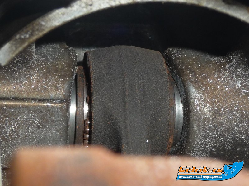

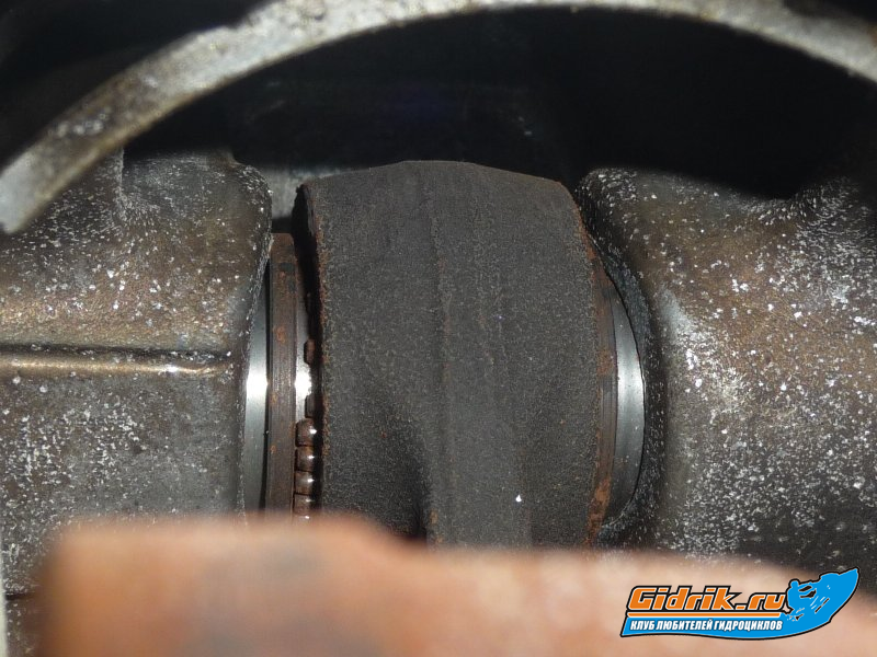

А вот и пострадавший который остановил двигатель, видимо от масляного голода. Кто найдет следы масла?
Осталось дойти до причины...
подшипничек.jpg [ 1.63 МБ | 7807 просмотров ]
СообщениеДобавлено: 03 мар 2010, 21:47
О как! Вот и превед!
СообщениеДобавлено: 03 мар 2010, 22:40
Жесть! :shock: :crazy: :cry:
