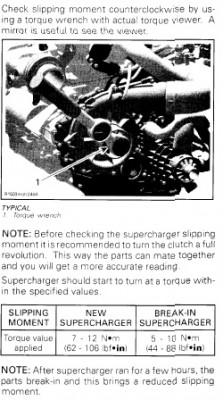

Всем привет, подскажите кто знает. гидр купил в феврале этого года, соответственно на воду не спускал. Вчера менял масло, предварительно подключил воду, прогрел ( минут 15 на холостых и немного газовал) снял патрубок с турбины, пальцем проверил, сухо, но крыльчака туго прокручивается от руки, примерно на пол оборота, дальше очень туго прокрутить не могу, но и не тужился со всей силы. Это нормально или надо делать ? Продавец сказал что меняли ремкомплект 30 часов назад, сейчас 218, выходит при 190 часов ее делали, но это с его слов.

Там турбокомпрессор стоит! Его и не прокрутишь он соеденён с мотором через редуктор.Крутя за крыльчатку ты вращаешь мотор .Масла не гонит бокового люфта нет,я бы не менял пока,покатался бы часок и посмотрел.

Persik писал(а):
Парни поменять не против, я хочу понять, надо это делать или нет ? вот в чем суть)
Передаю тебе пальму первенства, если кто еще спросит про турбину-отсылай сюда.
Принимаю благодарности. Можно борзыми щенками. :beer:

Спасибо, вот если бы я еще инглишом владел, а так кроме картинки :oops: Можно по простому, если прокручивается надо делать или нет :oops:
а че там владеть?
если новый комплект срыв между 7 и 12 ньютонами
не новый 5 10
крути за болт крыльчатки динамометрическим ключом, попал в промежуток гут
не попал не гут :D
на сколько я помню, такого нет. усилие ровное должно быть, а не переменное...

fim-92 писал(а):
я думаю это зазор выбирается
большеват зазор - пол оборота... да и если зазор, то почему туго?.

fim-92 писал(а):
а не получается, что он колено крутит до момента сжатия?
 Заголовок сообщения: Re: Нужен совет по турбине
СообщениеДобавлено: 19 апр 2013, 14:06
да я тоже так подумал, но там передаточное большое, врядли, хотя как знать...
