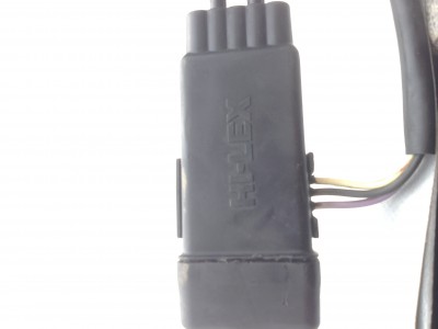

Приветствую . Стал заедать тросик, наверное распушился. Разбирается ли эта штуковина?

Привет! Вот мне интересно, что это вообще за нафиг? Это что-ли примочка чип-тюнинга на газульке :oops: ? На управление чего идут эти провода?
Расковырять всё можно, если с умом. Вот я недавно плату из блока VTS выдернул :crazy: , пропаял подозрительные ножки, и она заработала 8) , Правда через день всё равно сгорела :D , на этот раз уже наверняка :lol: .
 Заголовок сообщения: Re: есть проблемка с ХР
СообщениеДобавлено: 21 апр 2013, 20:07
датчик положения дроссельной заслонки. влияет скорее всего на опережение зажигания...
У меня нету такой хрени, у меня тупо на карбы тросик газульки идёт. Нахрена там опережение зажигания, если но 15/20 раскрутить больше 6700 не может?
Волжанин писал(а):
А может на Solas 15\20,на ХР недокручивать 300об.?
Я конечно не уверен, но думаю, что с 15/20 стоковый XP должен раскрутить 7000. Учитывая всю инфу и умные таблицы, найденые на форуме, я не думаю, что 15/20 может так радикально отличатся от 13/19. С 13/19, если кто не в курсе, мой XP раскручивал 7200. Скоро опробую 15/20 на своём, и отпишусь о результате.
Митяй, я думаю тебе нужно обходить всю эту хрень лесом!

Вопрос! Если я поставлю тросик от "велика"(подберу), будет ли работать??? На сколько я помню, в том сезоне у меня в этой фишке отходил один проводок и я за мучился !!! Гидрик заводится пищит и глохнет!!!!! Потом я изо лентой фишку смотал проблема ушла! Получается что эта херь нужна! Так ли это?? Может взять откусить эти тросикиот от этой коробочки и подключить ее обратно и кинуть один новый тросик! Так интересно будет работать??
Если я не ошибаюсь до 2000 г ставили просто тросики, а потом туда датчик внедрили!
У меня 99г, датчик есть.
