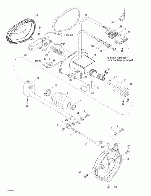

Вчера на покатушках,при выходе в свечку лопнула тяга VTS.
Лопнула на резьбе.
Интересно,было у кого такое?

Какая тяга??? У меня лопала только шток!!

Которая под номером 1.

А у меня 35 сломалась по отверстию куда тяга 1 крепится
Но я сделал, выточил бронзовый наконечник

Хорошо,что у меня есть вторая тяга. А поломанную тоже починю,сделаю через регулировочную втулку,как и другая моя тяга.

Скорей всего,в крайнем положении она становится на излом.Вот и результат. И положение сопла ,Володя, тебе не зря не нравилось.

С положением сопла всё в порядке. На тяге заводской брак,на месте обрыва виден очень маленький старый надрыв металла по резьбе.
А в крайнем верхнем положении на излом тяга становится не может,там идёт нарастяжение.

Всё что не делается-всё к лучшему! Сделаю с двойной регулировкой через муфту.

А мне думается что это все - результат неправильной настройки угла VTS....
