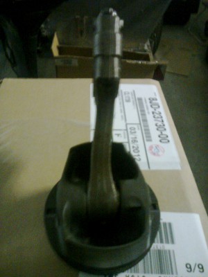

СообщениеДобавлено: 17 май 2013, 01:58
fatra3x писал(а):
бошку поджать можно?
Можа :lol:
Фото0043.jpg [ 590.67 КБ | 8157 просмотров ]
