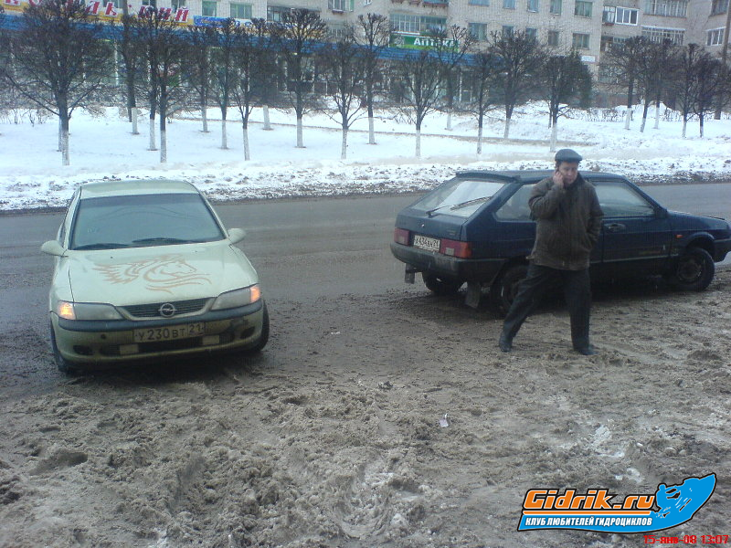

Сэр я не знаю на чем вы живете, и чем зарабатываете, может и вполне занимаетесь натяжкой данной фигни на авто... Мне это не известно.
Учить - я НИГОГО никогда не собираюсь, хотя работал преподователем, год, и давольнотаки успешно...
Правильно клеить - "аракал" - в моем понятии, обезжирить, высушить, нареть поверхность и аракал и нанести его с трафаретной пленки, если она нужна. Мои номера на катере и на гидре - висят уже год, и даже не думают отклеиватся.
Готов поспорить что наклею оракал на дно - например номера и они не отклеятца за сезон :)
Когда то давно, еще када на опеле ездил, баловался винилом и всякими оракалами.
DSC00232.JPG [ 1.65 МБ | 8860 просмотров ]
DSC00217.JPG [ 2.13 МБ | 8853 просмотра ]

Молодец) Рукадельный)) :)
