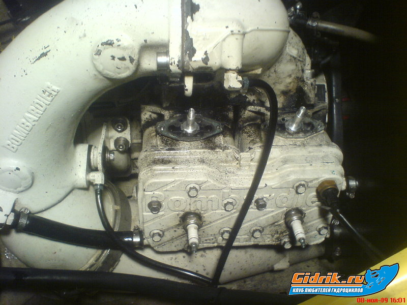

fatra3x";p="6609 писал(а):
pulsar";p="6552 писал(а):
кстати я думал свою байдарку тоже перекрасить ,но дело дошло только до покраски рулевой калонки.вот думаю по другому замутить...как насчет втянуть в пленку автомобильную(ну кроме днища разумеется оно у меня вроде нормальное не коцаное особо).Можно кусками под карбон или просто матовую цветную.
регулировать - на ощущение, и скорость набора оборотов.
Т.е первый способ крутить пока не понравиться как едет.
Второй засекать время набора максимальных оборотов от минимума до макимума, и по этим данным крутить.
Второй способ предпочтительней и более точен, но надо мерить нормальным секундомером и четкими делениями после секунд, а валить на все и еще секундомером игратца - както не по пацански.
Буржуи регулировали в басейне :) на местных сервисах обычно - ставят среднее значение +1-2 оборота на ввинчивание и говорят "ты водЭето не переживай да, оно поедет, полетит даже" но склонности верить таким сервисам и их инженерам у меня нет.
А алюминий тяжел для клапанов и греетца, точите из капролона, или как его текстолита!.
Чтоб было видно работу влапанов - в крышках сделайте отверстия овальные чтоб видеть как тарелки и падушка поднимаются.
я пытался сделать из капролантана но он плохо обрабатывается на станке.(в такой тонкой форме.)а оригиналы изначально у меня оплавились и из за этого клапан упал в цилиндр и разбил-все там.а алюминий греется согласен и спадает из за этого резинка.эт точно.наверное всетаки куплю оригинал тарелки их цена 20дол. за штуку...40 баксов за две пласмаски...удушил бы гадов........
обрадую тебя - лопатки клапанов тоже надо менять. если они проваливаються в цилиндр!!!!!!
Видомо изза этого и перегрелася все и расплавилось. 20 баксов за детальку - это мелочи. вот по 500-600 баксов за коленвал....

клапан не должен проваливатцо в цилиндр!!!! на клапанной лопатке есть спец выступ. клапан встает в нижнем зажатом пружиной положении, в отстуме от поршня 0,5-0,75 мм!!!! в цилиндр выпадать не должен!
вот вото как у меня клапана стоят и никуда не падают.

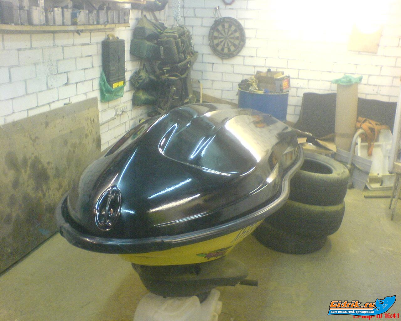

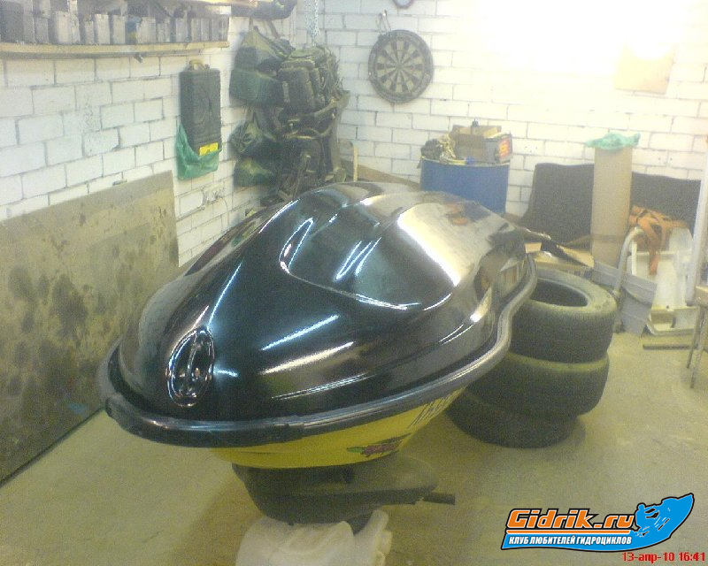

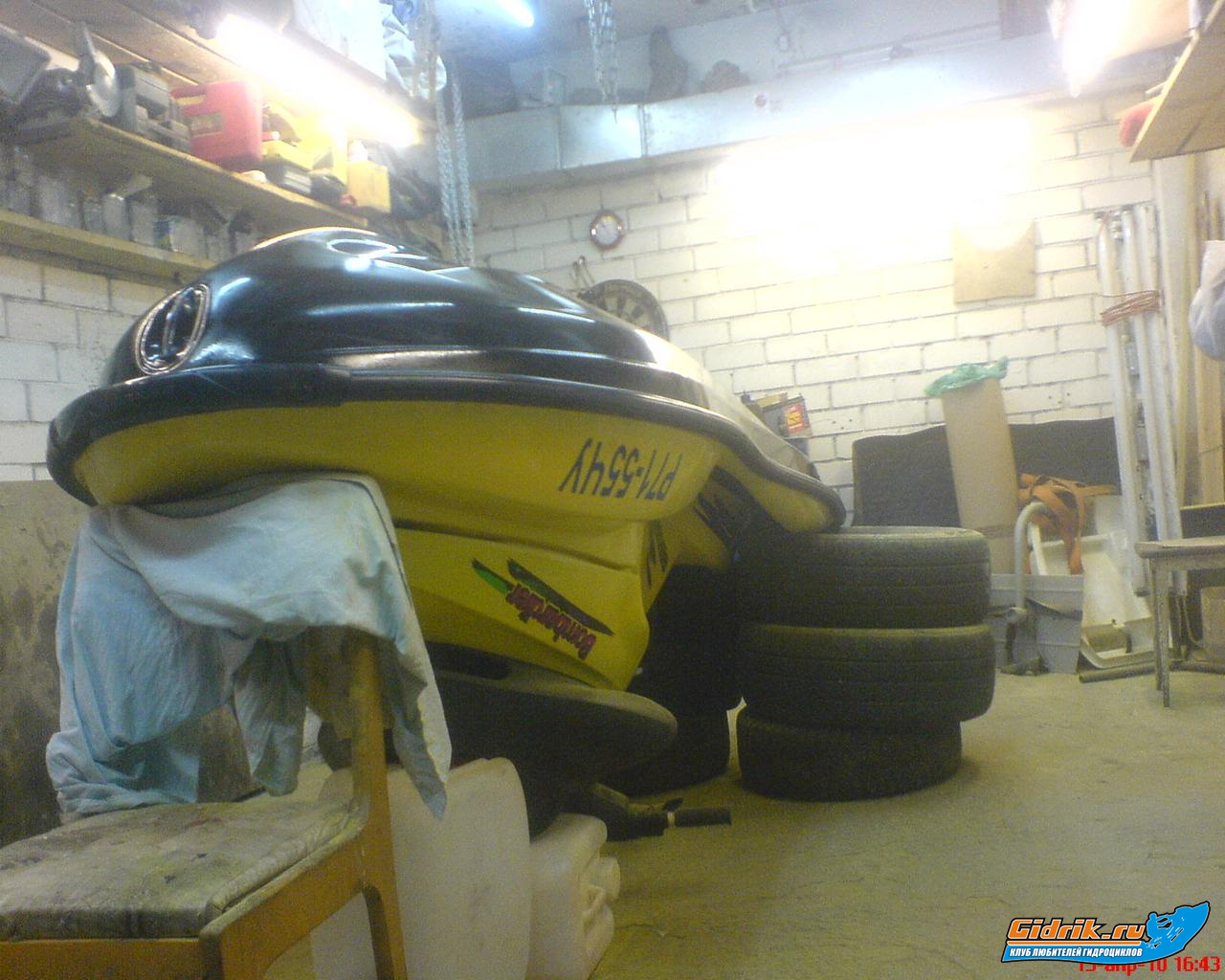

Не буду травмировать людей словами.
По этому в кратце, работы по покраске закончены.
Бампер на месте. сегодня перевернем в нормальное положение.
За фото не пинать, телефоном щелкаю.
Каменты приветствуются.
