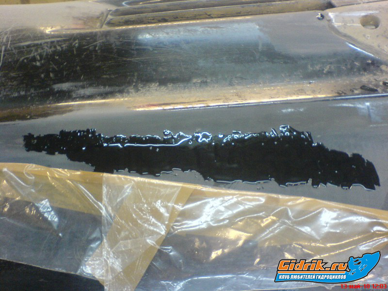

Саня, не хочу тебя огорчать, но сначала надо ооочень хорошо высушить, т.к. с такой дырой, там пошло расслоение корпуса, между слоями попала вода, и ооочень далеко прошла. Тебе, как минимум надо было сушить, суток двое, под инфракрасными прожекторами и раза в два больше дыру делать, до того места, где пластик перестаёт расслаиваться. Я, в прошлом году, два раза ремонтировался, так вот у меня, в 10 раз меньше был покоцан корпус, а в мастерской, стока материала сняли, я аж испугался. А говорят, что так надо по технологии. Кстати, это мастерская , представительство завода, по выпуску стеклопластиковых автоприцепов.
СообщениеДобавлено: 12 май 2010, 21:56
А вот прикиньу него получится не хуже))
СообщениеДобавлено: 12 май 2010, 22:04
А ты и не огорчишь...
я в курсе данного явления :) сушил феном прогревая тщательно. до момента прекращения появления влаги... раздирать все в пух и прах нет желания. клиент не оценить стараний, тем более он купил себе новый рхп-х и этот отдаст
первому желающему с хорошей скидкой.... ибо этот гидрик ему уже все свои Я показал, 1 раз авария с пропоротой до кости рукой и сломаным нах рулем... потом водомет в мясорубку... при покупке пока вез 150 км из города в город гир по тележке сдвинулся и протор дырку в кузове на носу об край лебедки... щас вот эти дырки хз откуда.... вощем хозяин грит нахрен его одни проблемы - при 10 моточасах катаний :) :) по этому он платить мне мульены за качественную работу не будет... сказал сделать быстро... дешева и сердито... а так канешна ик лампа автошная нужна....
Я ваще незнаю как он заводить гидр будет.... у негож масло отсосали, но остатки ща кверх ногами.....
Я думаю выйдет не плохо... будем поглядеть... в прошлом году делала ваще имея 0 знаний с переди на носу и ниче дырка 1х3х1 см вывелась в ноль.... бе опыта без знаний. а щас есть и то и то...

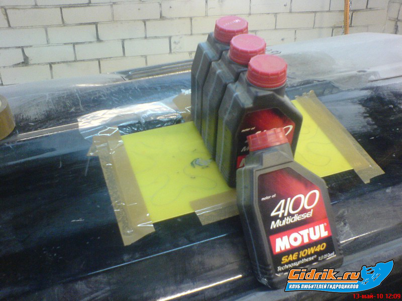

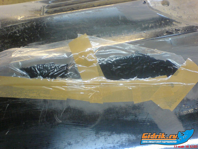

положил второй слой....
Пока до вечера будет сохнуть. там шлифану и будет видно возможно на этом ремонт закончиться.
Ну еесно покраска. клиент сказал красить черной буржуйской краской. местами..... вощем.... ждите... красить все полностью не охото... но возможно придеться...
Для выравнивания положил стеклотекстовилт+скотч + для веса че нашел подходящее по размерам :)

СообщениеДобавлено: 15 май 2010, 16:00
результат не 100% касчетва. но тоже замечсательно. куда стремиться еще есть. но уже не дырка и можно смело вжаривать на гидре.
