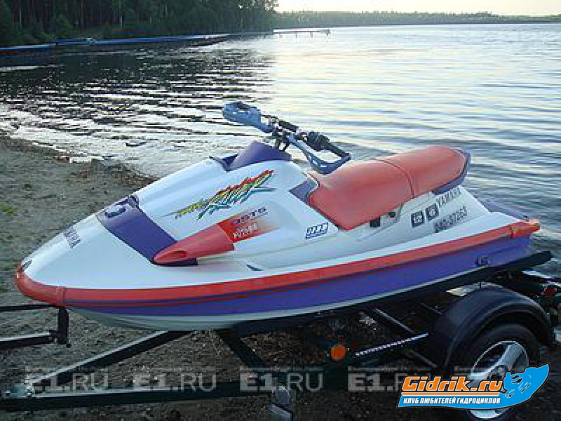

День добрый!
Есть данный гидрик, 1998 года, карбовый, в прошлом сезоне замена поршней, колена, шатунов, подшипников, короче всех кишков........работал отлично, откатал немного (часов 15-20).
вот такой
далее:
Сецчас на холодную заводится отлично, работает хорошо, звук живого мотора (смотрел надежный моторист), затем резко! после небольшого прогрева начинает чихать, пердеть, трястись, на газ не риагировать.........моторист сказал что сам мотор как часы, говорит проблема в зажигании...
разобрав переднюю крышку, с помощью съемника сняли эту "большую круглую хрень с венцом", далее там две обмотки и датчик, с виду все в норме. Советуют проверить этот датчик, мануала нет, не знаю какое там сопротивление должно быть нормой...............другие говорят что возможно дело в водомете, типа мол износились, подзагнулись лопасти и следствие ................
ко что может подсказать, посоветовать..............про датчик, водомет или иные причины.
Спасибо.

про водомет: также считаю не причем
карбы - мотор заводится без подсосов, заводится сразу, работает звучно, я сам больше мотоциклами увлекаюсь(кросачи, спорты), так вот хороший звук двухтактника, через минуту полторы как обрубает, начинается расколбас, пердеж, чуть ли не глохнет......при неисправных карбах певоначальная работа двигателя обычно не кажется исправной.
Это генератор и датчик Хола.
При неисправности датчика Хола, мотор тупо не заводится, так что это не он.
Карбюраторы тоже не причем.
Смотри выпускную систему, возможно он сам себя душит.
Водомет тем более не при чем.

СообщениеДобавлено: 14 май 2010, 17:52
Например гавно в бензине. В фильтре остаиваться... када заводишь на бензине с карбов работает а потом гавно фильтр забивает и следствие бензоголодание. это раз.
Разогретые карбы - перестают правильно работать два.
незнаю как на ямахе есть иль нет но выпускные клапаны тсистемы рейв - тоже при наличии поглядеть. три.
свечки - гавно засранные, или засируються после запуска отсюда и пропуски зажигания и отсутствие реакции на газ. это четыре.
Сметить топливо с маслом на новое и заведомо нормальное - это пять.
шесть температурный датчик - проверить на исправность или отключить временно. На БРП еси перегрев - происходит пропуск зажигания и работа через такт. может у вас таже херня? это шесть.
Снять и промыть воздухан+фильтр, если заводиться без подсоса вполне возможно бензосмесь переобагащена, и при прогреве свечки тупо заливает. это семь.
Водомет не причем, но чтоб душа была спокойна снять его нахрен... заодно и проверите зазор группы кольцо-втулка.
Проверьте обмотки генератора на обрыв раз уш разобрали.
На разных гидриках по разному но есть примеры где питание мозга только с генератора.... по этому при обрывах или плохих контактах нет питания что равно сбоям по зажиганию....
Есть старая мотоциклетная поговорка... еще со времен урала\днепра
"либо мотор гавно, либо нечем поджечь, либо нечему гореть"
Если компрессия норма, остаются карбы бенз и искра.
Проверить искру можно выкрутив свечки засунув их в свечные провода и внешним ободом (за который выкручиваються) прсоединить к массе мотора, при этом крутить стартером и смотреть есть ли искра и везде ли она постояннная и в свое время.
Наличие бензина - проверить легко - делаем тоже самое что и при проверки свечек, тока при вращении приоткрываем дроссель, из свечных отверстий должен идти пар, или его подобие, - это БМВС.
Первое че надо сделать - заменить свечи на новые, если размерность стандарт - на дешевые совковые по 25р. для экспериментов.
Далее проверить искру.
результаты в студию и уже тогда подумаем.....
