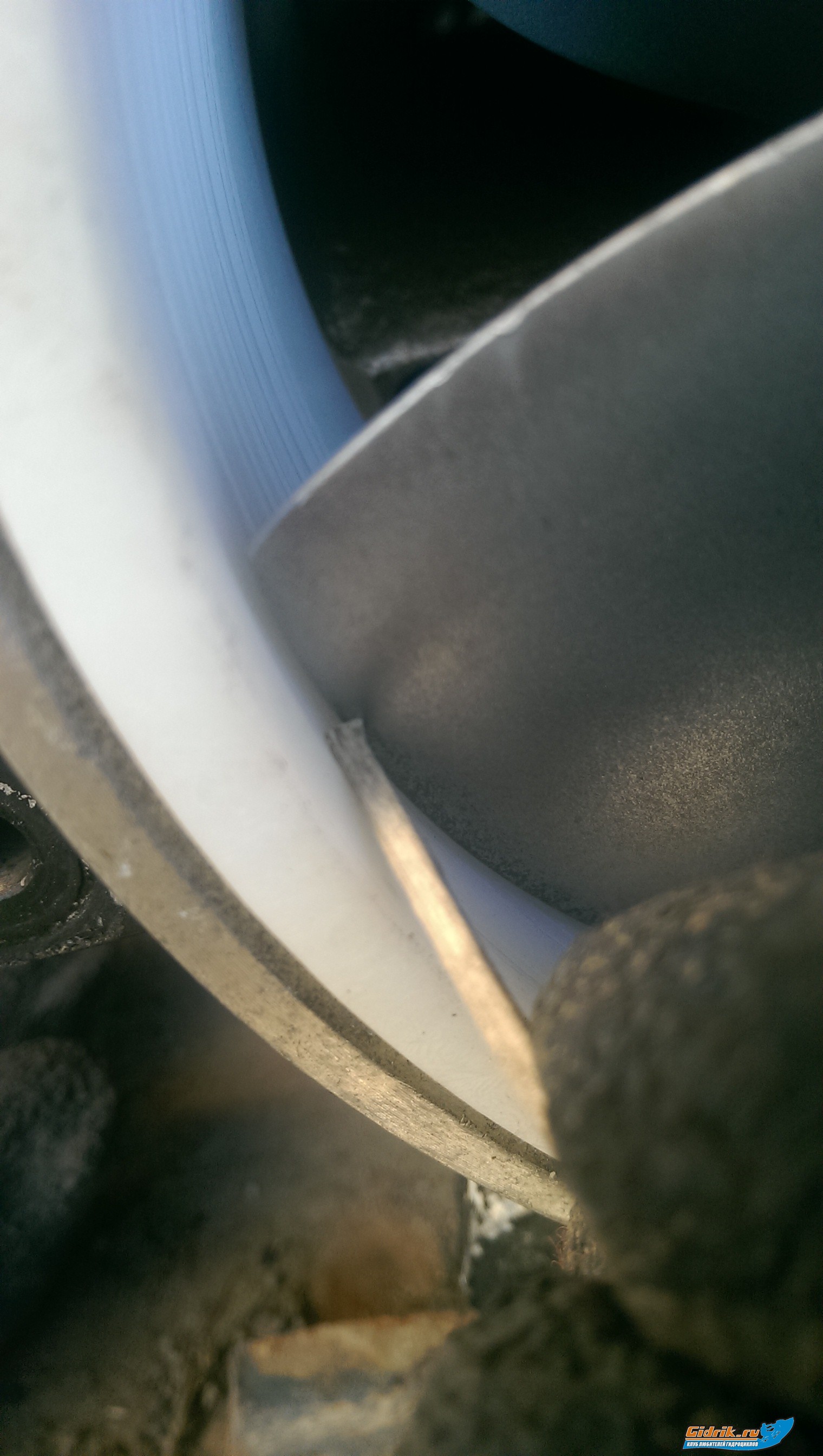

Есть вопрос про буксовку . Брп 2001 хр . Не могу понять почему когда втс по приборке смотрет вверх он вроде едет и начинает прыгать ,когда втс на старте сделать вниз или середину по буксует и еле еле разгоняется. Когда выйдет из воды уже лучше разгоняеться в чем проблема подскажите?

Водомет
IMAG2201.jpg [ 706.77 КБ | 11949 просмотров ]
Комментарий к файлу: Зазор в пол списки много?
IMAG2345.jpg [ 542.53 КБ | 11949 просмотров ]
IMAG2346.jpg [ 531.22 КБ | 11949 просмотров ]
Комментарий к файлу: Шлицы целые
IMAG2343.jpg [ 644.16 КБ | 11949 просмотров ]
IMAG2341.jpg [ 779.78 КБ | 11949 просмотров ]
IMAG2353.jpg [ 974.68 КБ | 11949 просмотров ]

возмозно подсос воздуха по валу .
