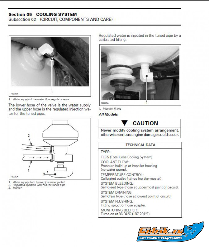

А какой принцип работы самого клапана? Может и не разбирать его вовсе?
Сначала попробовать продуть, а потом, если будет трудно проходить воздух, то и лезть туда...

Принцип простой.
когда в ватер боксе давление - клапан закрываеться.

Помогите мне разобраться в системе охлаждения... В самой ее последовательности... :o
Как я понимаю, сначала вода идет от импеллера сразу к выхлопной системе. Потом циркулируя по ней - она переходит в двигатель (блок цилиндров). Далее, она выходит из него и ....
я дальше не могу разобраться, куда она идет...
Как попадает в ватербокс?
Как я понимаю, она из ватербокса опять идет к коллектору, а из него уже сливается за борт...
Так, или я что то упустил? %)
Просто хочется для себя представлять весь путь воды, чтобы можно было при необходимости проверять и чистить систему

Вот я стрелочками подрисовал циркуляцию воды, но я не понимаю, из какого шланга, входящего в коллектор - она поступает в двигатель и как и откуда потом она уходит, я уже не вижу.
гидрика под рукой сейчас нет, а хочу в порядке информации уже представлять весь путь воду от забора к выбросу

СообщениеДобавлено: 17 июн 2010, 18:09
Ну емае... ну как дети малые....
11111.JPG [ 523.77 КБ | 11671 просмотр ]
