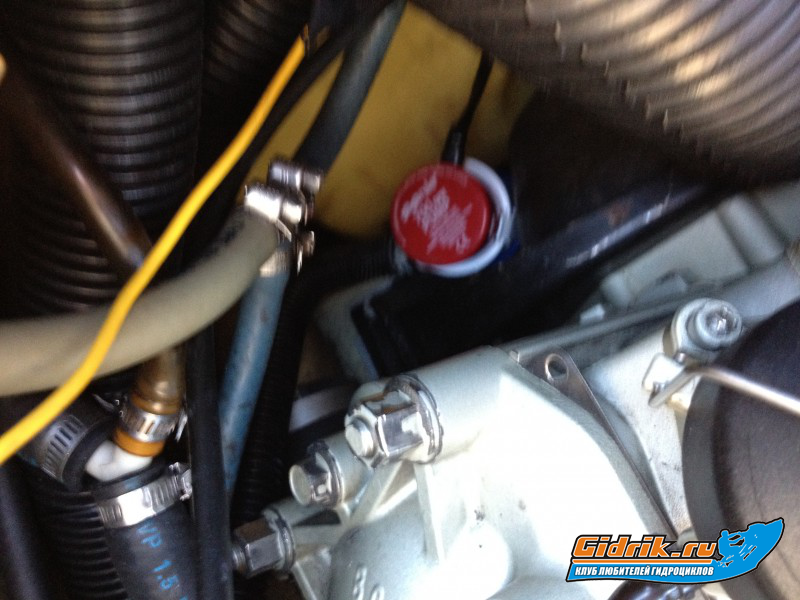

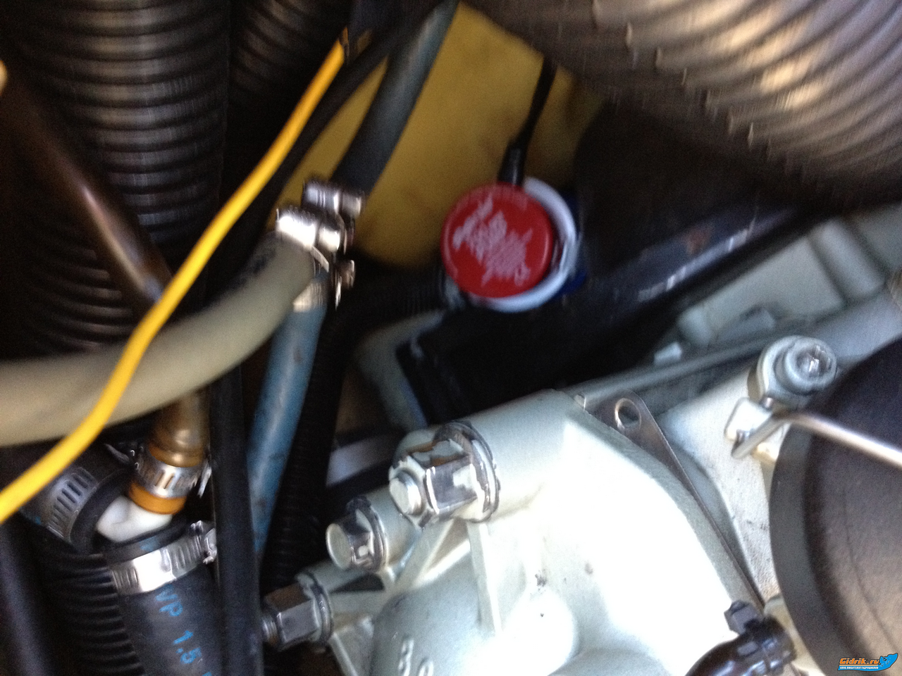

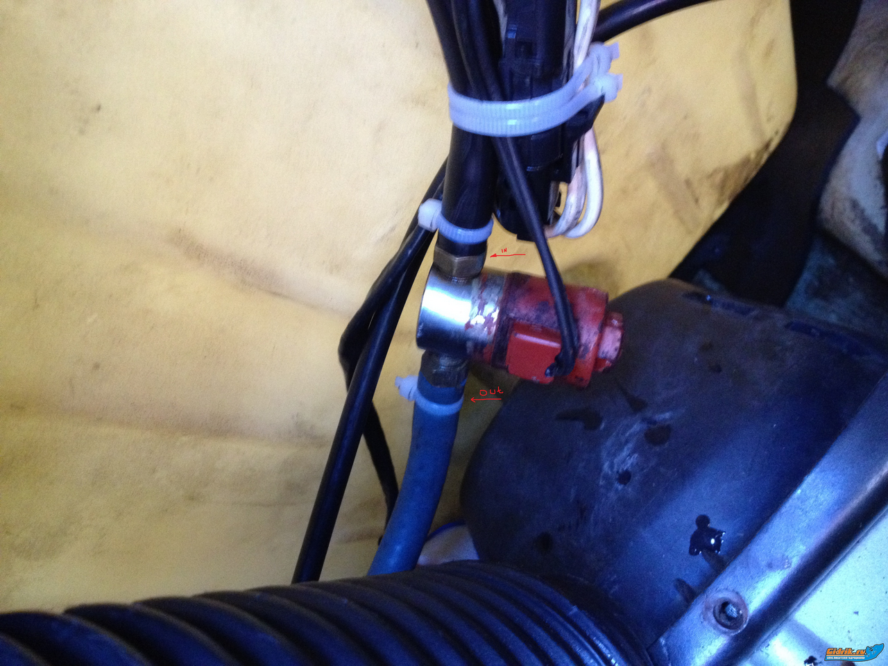

Установил доп помпу запитал ее от штатной, но недоволен так как место где она стоит не самое удачное, а куда ее поставить ,,,,,,??

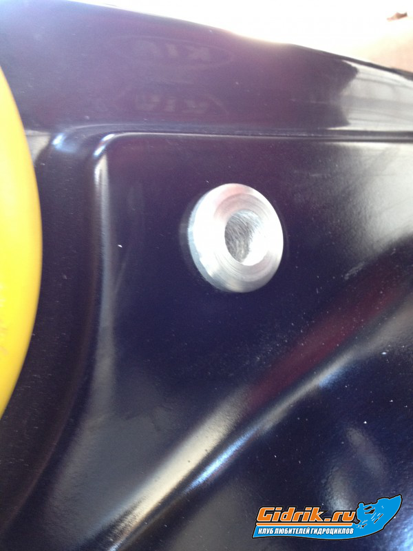

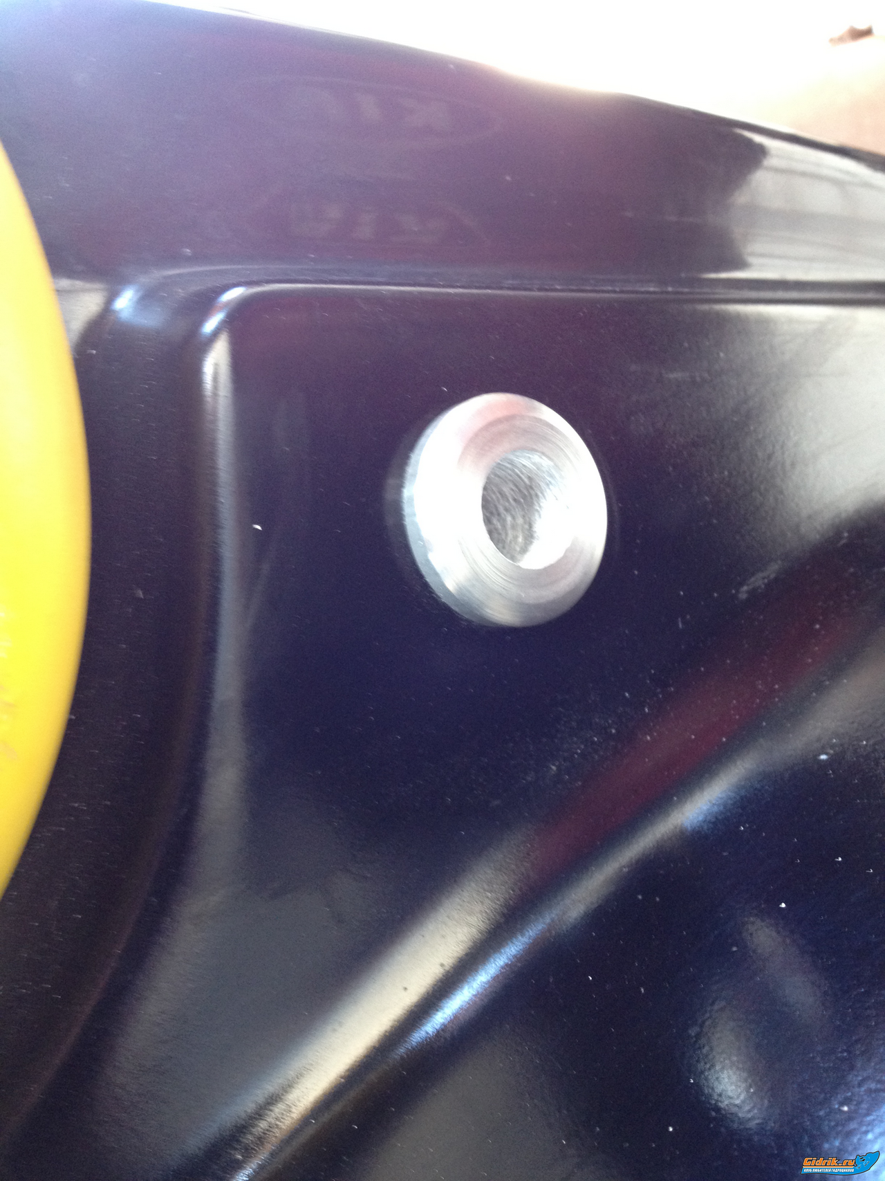

сверлим

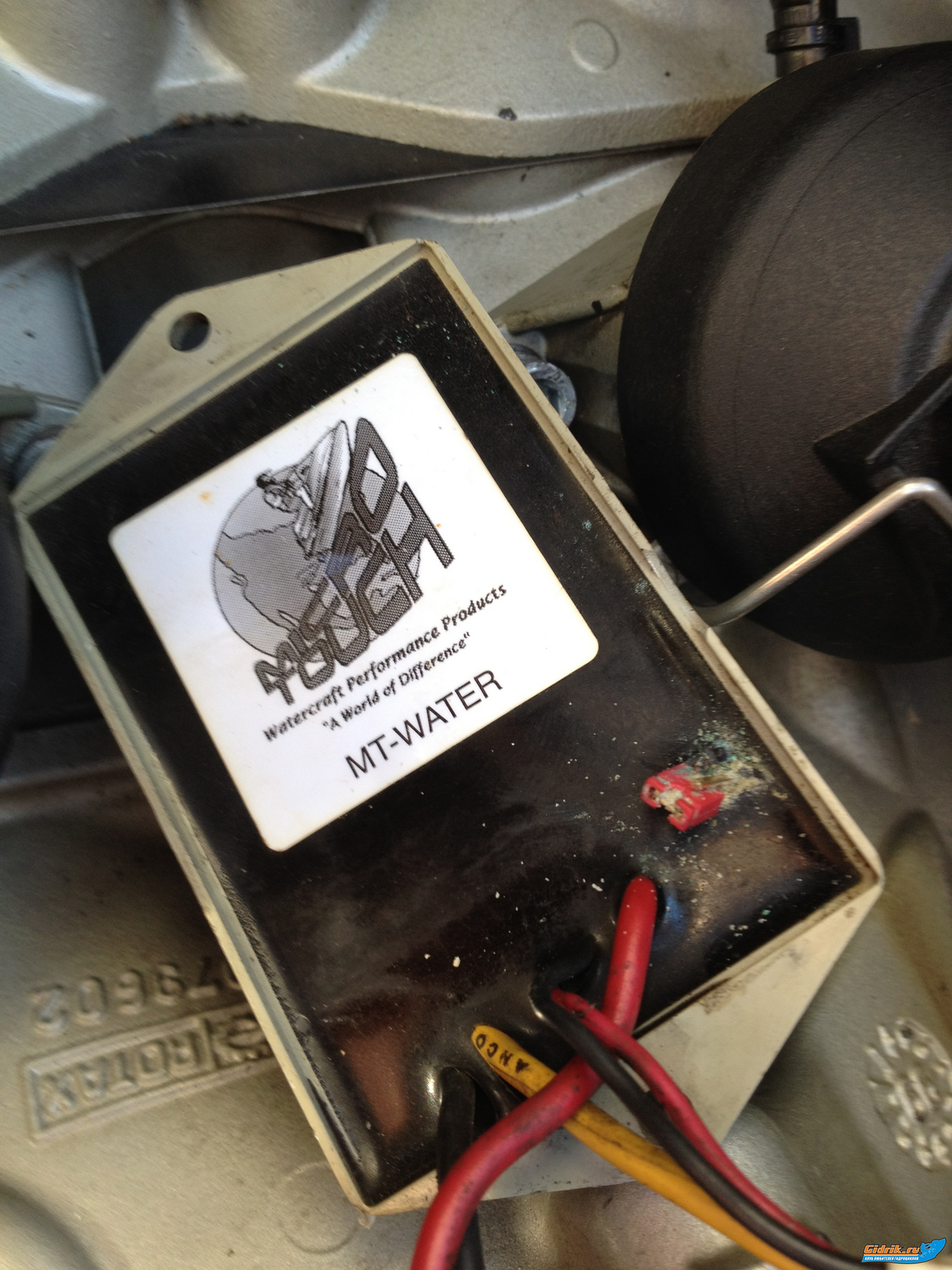

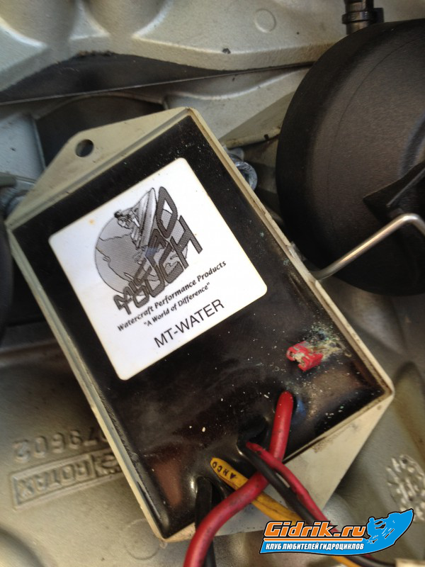

Подсоединил я этот контроллер,изменений не почувствовал

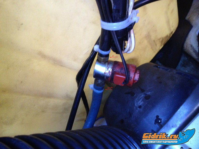

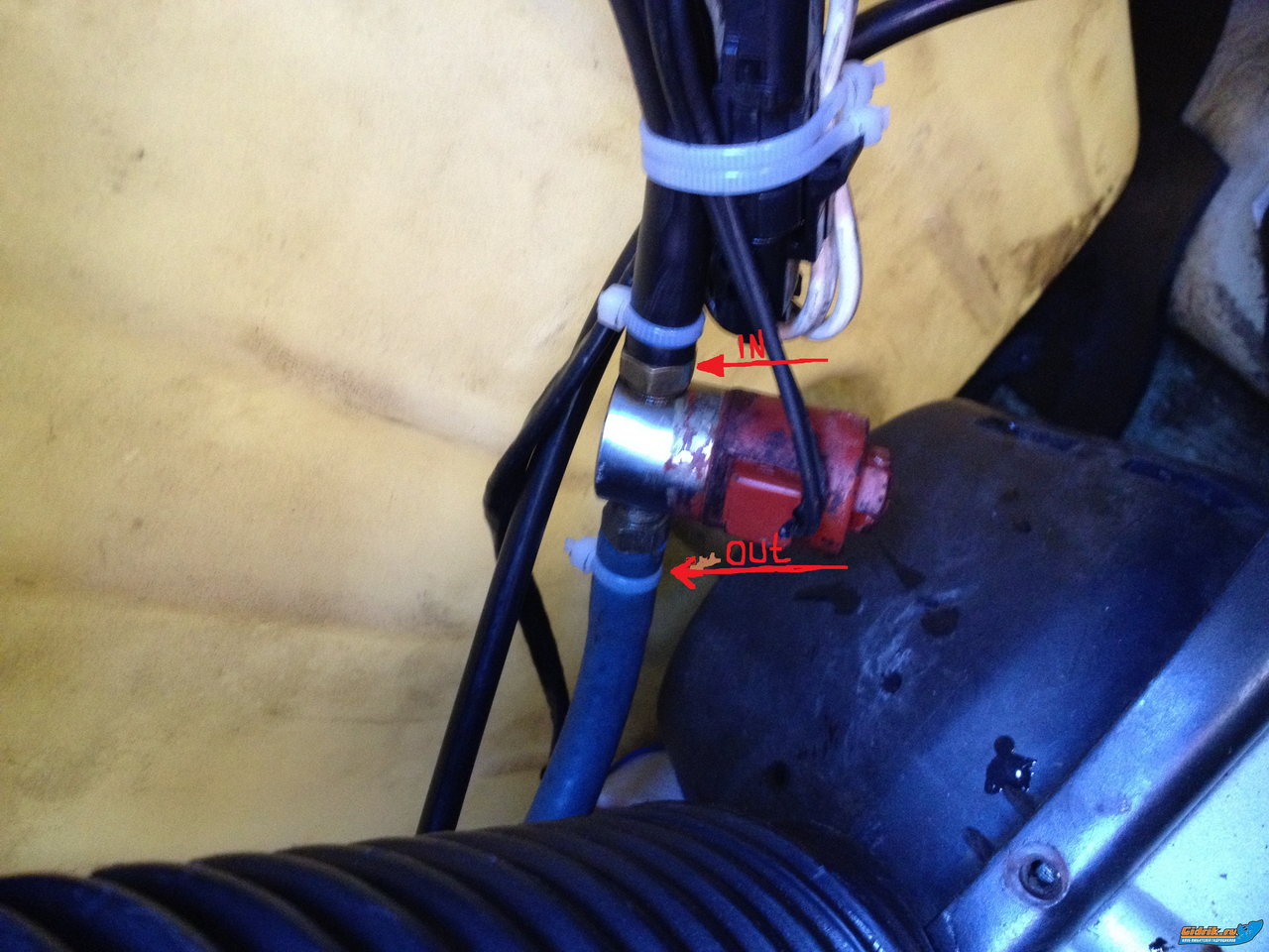

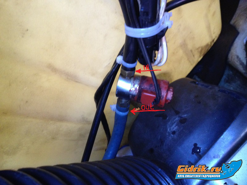

А вот клапан правильно ли я поставил???
