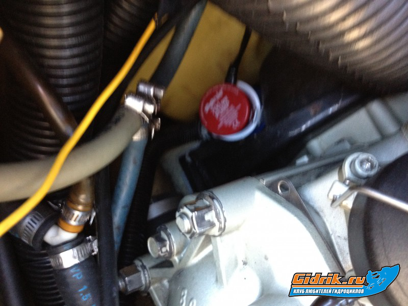

А вот клапан правильно ли я поставил???
IMG_0145.JPG [ 1.66 МБ | 7054 просмотра ]
IMG_0145.JPG [ 1.65 МБ | 7053 просмотра ]
