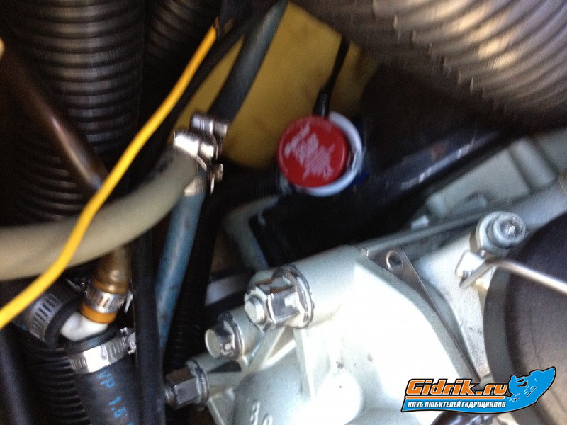

А вот клапан правильно ли я поставил???
IMG_0145.JPG [ 1.66 МБ | 6971 просмотр ]
IMG_0145.JPG [ 1.65 МБ | 6970 просмотров ]
