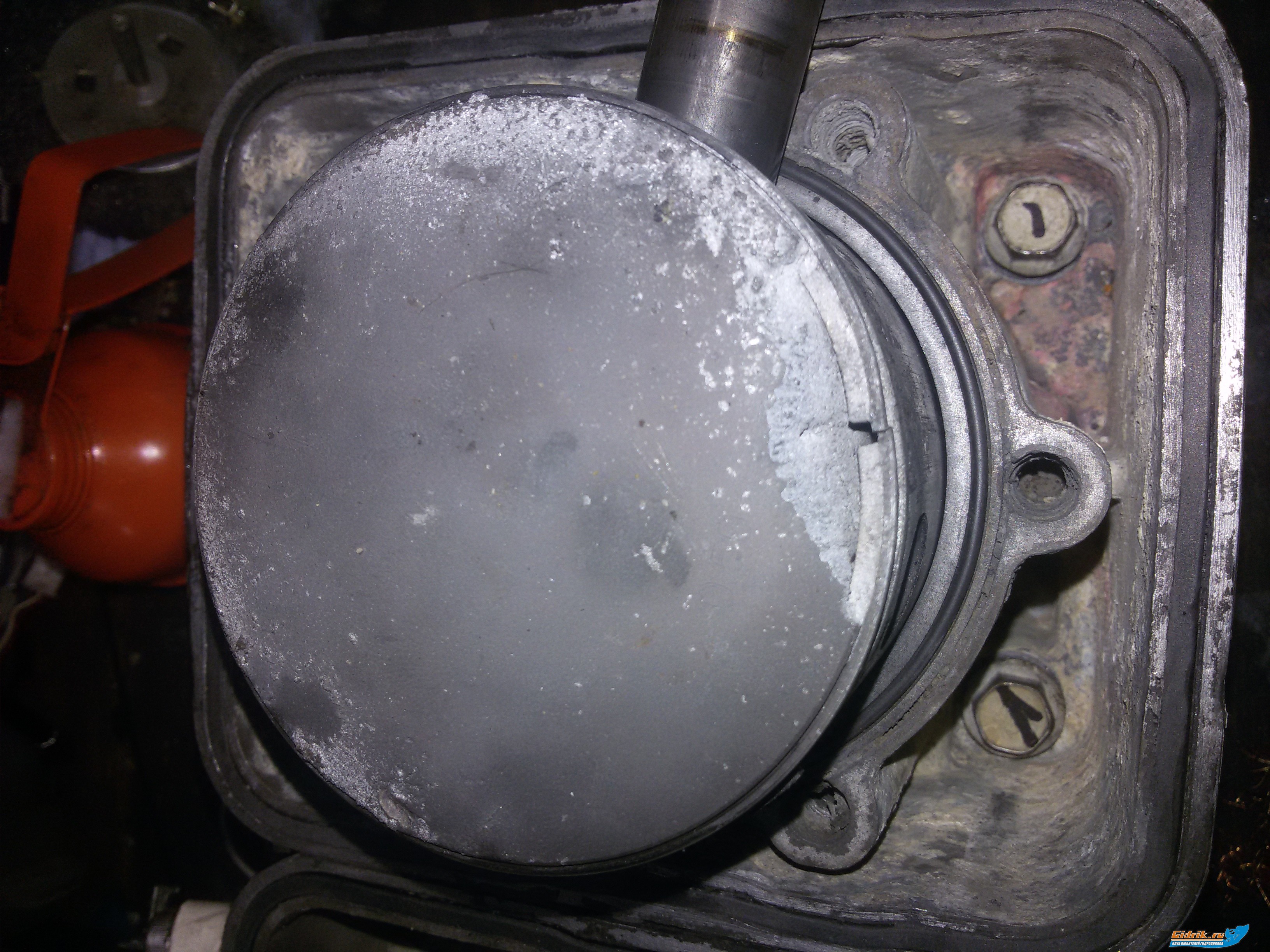

А где прогоревший поршень? Какие тепловые точили?

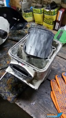

Масло не мешали.льем отдельно в маслобак

Поршень прогорел возле впускного окна.вечером отпишусь что именно делали (с телефона неудобно)

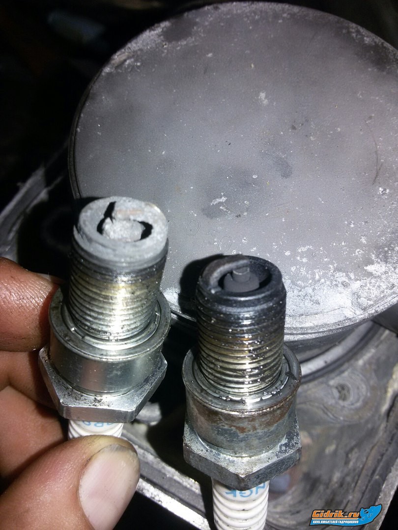

Фото свечей можно

фото свечей
BlackSalim писал(а):
Фото свечей можно
--isRtdBUow.jpg [ 194.53 КБ | 12848 просмотров ]

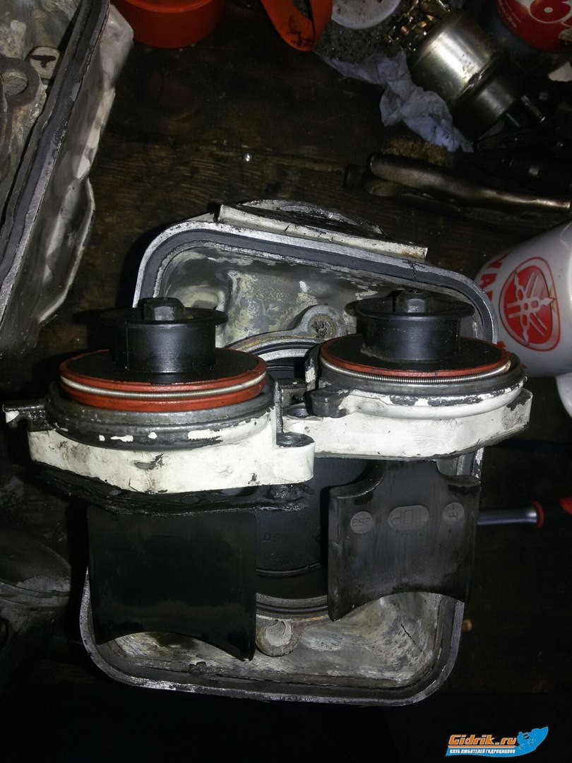

на обоих моторах стоят разные рейвы

 Заголовок сообщения: Re: прошу помощи, speedster не едет
СообщениеДобавлено: 29 авг 2017, 22:54
Правая свеча ещё так сяк.
А вот слева переобедненная смесь, либо подсос, либо карб крутить.
По рейвам разница только в пружинах? Рейвы не задерут мотор

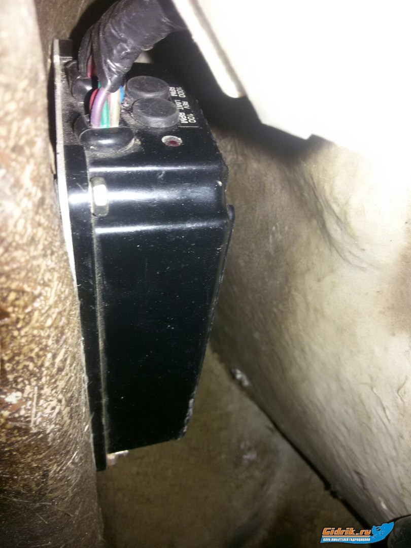

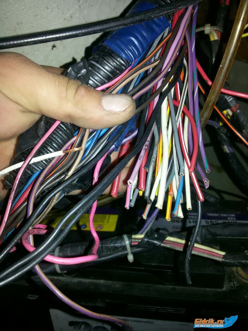

и вот такое веселье с проводкой.стоят вот такие комутаторы сомневаюсь что они родные

по электрике жёсткое порно.
может борт под подвесной переделать?
Восстановление до аутентичности сопоставимо со стоимостью рабочего экземпляра.
Водомёты тоже с сюрпризами?
