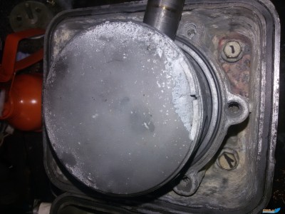

А где прогоревший поршень? Какие тепловые точили?

Масло не мешали.льем отдельно в маслобак

Поршень прогорел возле впускного окна.вечером отпишусь что именно делали (с телефона неудобно)

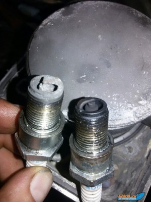

Фото свечей можно

фото свечей
BlackSalim писал(а):
Фото свечей можно

Правая свеча ещё так сяк.
А вот слева переобедненная смесь, либо подсос, либо карб крутить.
По рейвам разница только в пружинах? Рейвы не задерут мотор
