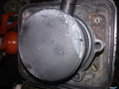

Поршень прогорел возле впускного окна.вечером отпишусь что именно делали (с телефона неудобно)

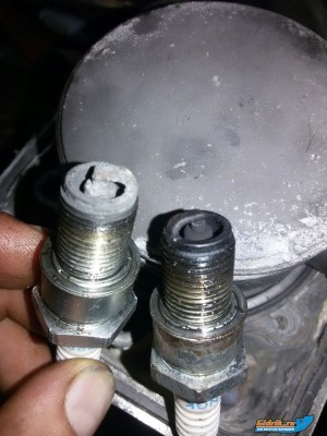

фото свечей
BlackSalim писал(а):
Фото свечей можно

СообщениеДобавлено: 29 авг 2017, 22:54
Правая свеча ещё так сяк.
А вот слева переобедненная смесь, либо подсос, либо карб крутить.
По рейвам разница только в пружинах? Рейвы не задерут мотор
