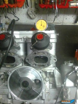

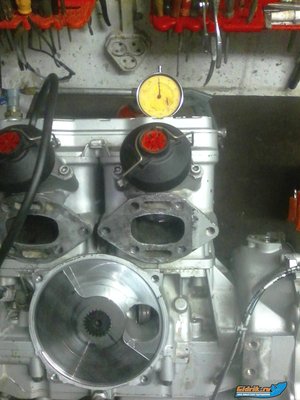

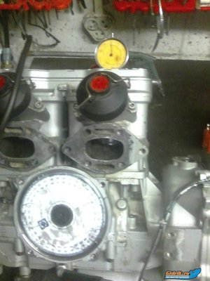

Здравствуйте.В прошлом году на сгорел поршень первого цилиндра,все было расточено,заменено,НО...после выезда все повторилось ,поршень сгорел,снова расточка,и опять все как в страшном сне....Сгореть правда не успел,но был явный перегрев первого цилиндра.
Как говорят спецы,не верно установлен Роторный Клапан,вариант второй:беднит форсунка,вариант третий-?

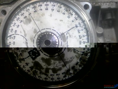

Фото как по мануалу:1-й поршень в ВМТ,клапан открыт
Комментарий к файлу: транспортир показывает 65гр.
IMG_20161015_151557.jpg [ 380.49 КБ | 14938 просмотров ]
Комментарий к файлу: транспортир показывает 147гр,поршень в ВМТ
IMG_20161015_151627.jpg [ 307.81 КБ | 14938 просмотров ]
Комментарий к файлу: поршень в ВМТ,клапан между заводскими рисками
IMG_20161015_151718.jpg [ 334.87 КБ | 14938 просмотров ]

если первые два варианта отпадают,вариант третий-провернуло щеку на коленвале,поршень не попадает в фазы газораспределения.

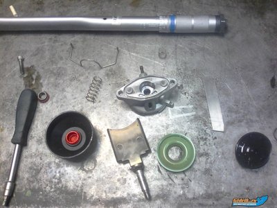

По порядку: после 12 лет счастливого плавания сгорел первый поршень и потащил ко дну за собой и к-вал.Были куплены новые поршни ,кольца,пальцы,игольчатые,к-вал,сальники,подшипники.Цилиндры расточили,все поставили новенькое...ИИИИИИ ПОЕЕЕхалИИИ!!! Правда не долго!!!! :cry:
Пол бака бензина и ВСЕ!!!! Снова сгорает первый поршень,убивая при этом верхнюю шейку к-вала,ломая иглы игольчатого подшипника ВДОЛЬ!!!!Газу вроде как много не давали,правда в глиссер уходили,но вроде как аккуратно...Вскрытие показало наличие песка в первом цилиндре в системе охлаждения,причем прилично,но допустим поломка не из-за него и песок попал уже при выезде из воды... :oops:

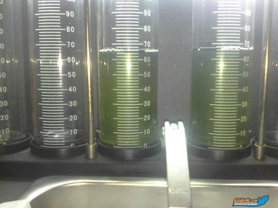

Снова полная разборка,к-вал отдаем на перепресовку(делали ребята из Краснодара,все отлично сделано,биений нет,сооснось отличная),меняем поршень на новый,растачиваем цилиндр,сборка...ЗАПУСК!!Мотор подключаем к водопроводу,перегрева нет,работает шо песня,с контрольки водя струей,проверяем работу маслонасоса.Качает!Спуск на воду,и снова прихват первого поршня...не сильный,но не приятный.Поршень чуть шлифанули,юбку покрыли МС2000 с запеканием в печи при Т140гр в течении 3-х часов,отвез форсунки на чистку и проверку,льют одинаково,фото прилагаю.
Т.к МС 2000 осталось только на пару раз покрыть поршень,то зазор поршень-цилиндр вышел 0.15мм вместо паспортных 0.13мм.Вот теперь думаю спускать его на воду или нет....
Что еще может быть....
Итак:1. золотник установлен по паспорту, 2. форсунки с одинаковой производительностью, 3. цапфы к-вала не имеют биений,4. заводится с пол оборота,работает ровно.....

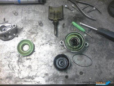

Рев клапана помыты....

Момент следующий, уверен, что топливо как положено подаётся на форсунку? Давления хватает? а то на стенде работают, а на деле на входе нет топлива.
И ещё, что там с проводкой? форсунка питается уверенно?, сигнал импульсный? ведь может ЭБУ по_бывать головушку. Эти вопросы на основе статистики статей специалистов по ДВС
СообщениеДобавлено: 24 окт 2016, 22:21
Да, я б вольтаж ещё померил, а то хер его знает, вольтаж на форсунки
