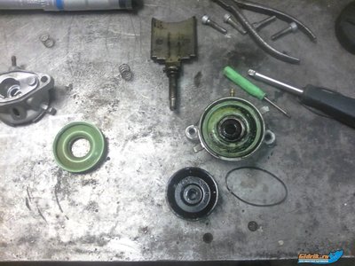

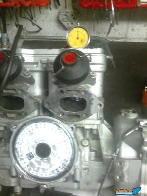

Фото как по мануалу:1-й поршень в ВМТ,клапан открыт
Комментарий к файлу: транспортир показывает 65гр.

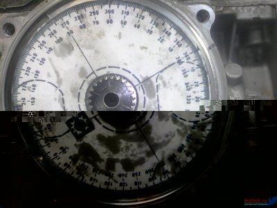

IMG_20161015_151557.jpg [ 380.49 КБ | 14944 просмотра ]
Комментарий к файлу: транспортир показывает 147гр,поршень в ВМТ

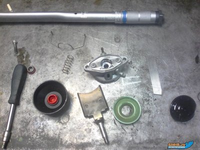

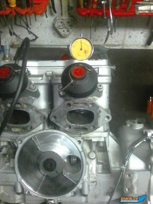

IMG_20161015_151627.jpg [ 307.81 КБ | 14944 просмотра ]
Комментарий к файлу: поршень в ВМТ,клапан между заводскими рисками
IMG_20161015_151718.jpg [ 334.87 КБ | 14944 просмотра ]

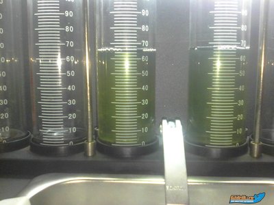

Снова полная разборка,к-вал отдаем на перепресовку(делали ребята из Краснодара,все отлично сделано,биений нет,сооснось отличная),меняем поршень на новый,растачиваем цилиндр,сборка...ЗАПУСК!!Мотор подключаем к водопроводу,перегрева нет,работает шо песня,с контрольки водя струей,проверяем работу маслонасоса.Качает!Спуск на воду,и снова прихват первого поршня...не сильный,но не приятный.Поршень чуть шлифанули,юбку покрыли МС2000 с запеканием в печи при Т140гр в течении 3-х часов,отвез форсунки на чистку и проверку,льют одинаково,фото прилагаю.

Комментарий к файлу: Форсунки на стенде
IMG_20161018_083406.jpg [ 350.07 КБ | 14826 просмотров ]

Момент следующий, уверен, что топливо как положено подаётся на форсунку? Давления хватает? а то на стенде работают, а на деле на входе нет топлива.
И ещё, что там с проводкой? форсунка питается уверенно?, сигнал импульсный? ведь может ЭБУ по_бывать головушку. Эти вопросы на основе статистики статей специалистов по ДВС
