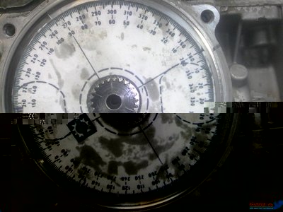

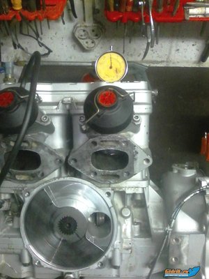

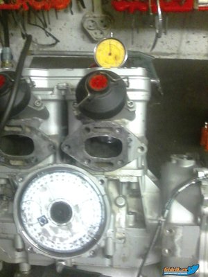

Фото как по мануалу:1-й поршень в ВМТ,клапан открыт
Комментарий к файлу: транспортир показывает 65гр.
IMG_20161015_151557.jpg [ 380.49 КБ | 14952 просмотра ]
Комментарий к файлу: транспортир показывает 147гр,поршень в ВМТ
IMG_20161015_151627.jpg [ 307.81 КБ | 14952 просмотра ]
Комментарий к файлу: поршень в ВМТ,клапан между заводскими рисками
IMG_20161015_151718.jpg [ 334.87 КБ | 14952 просмотра ]

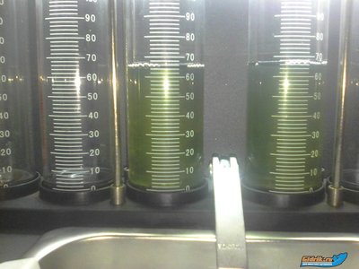

Комментарий к файлу: Форсунки на стенде
IMG_20161018_083406.jpg [ 350.07 КБ | 14834 просмотра ]

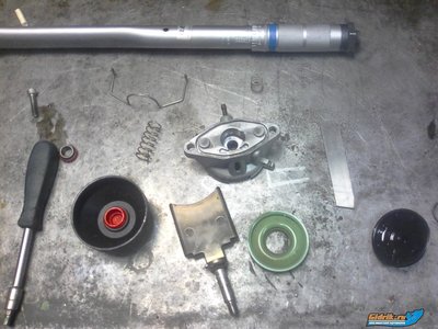

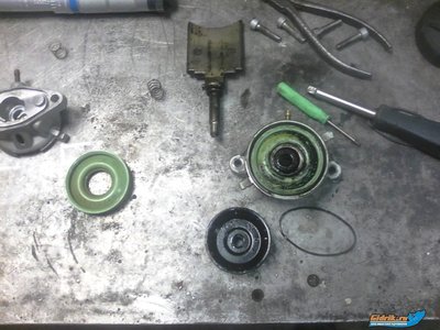

Комментарий к файлу: до
IMG_20161022_160705.jpg [ 426.91 КБ | 14832 просмотра ]
Комментарий к файлу: и после
IMG_20161022_160027.jpg [ 412.82 КБ | 14832 просмотра ]

Рев клапана помыты....
