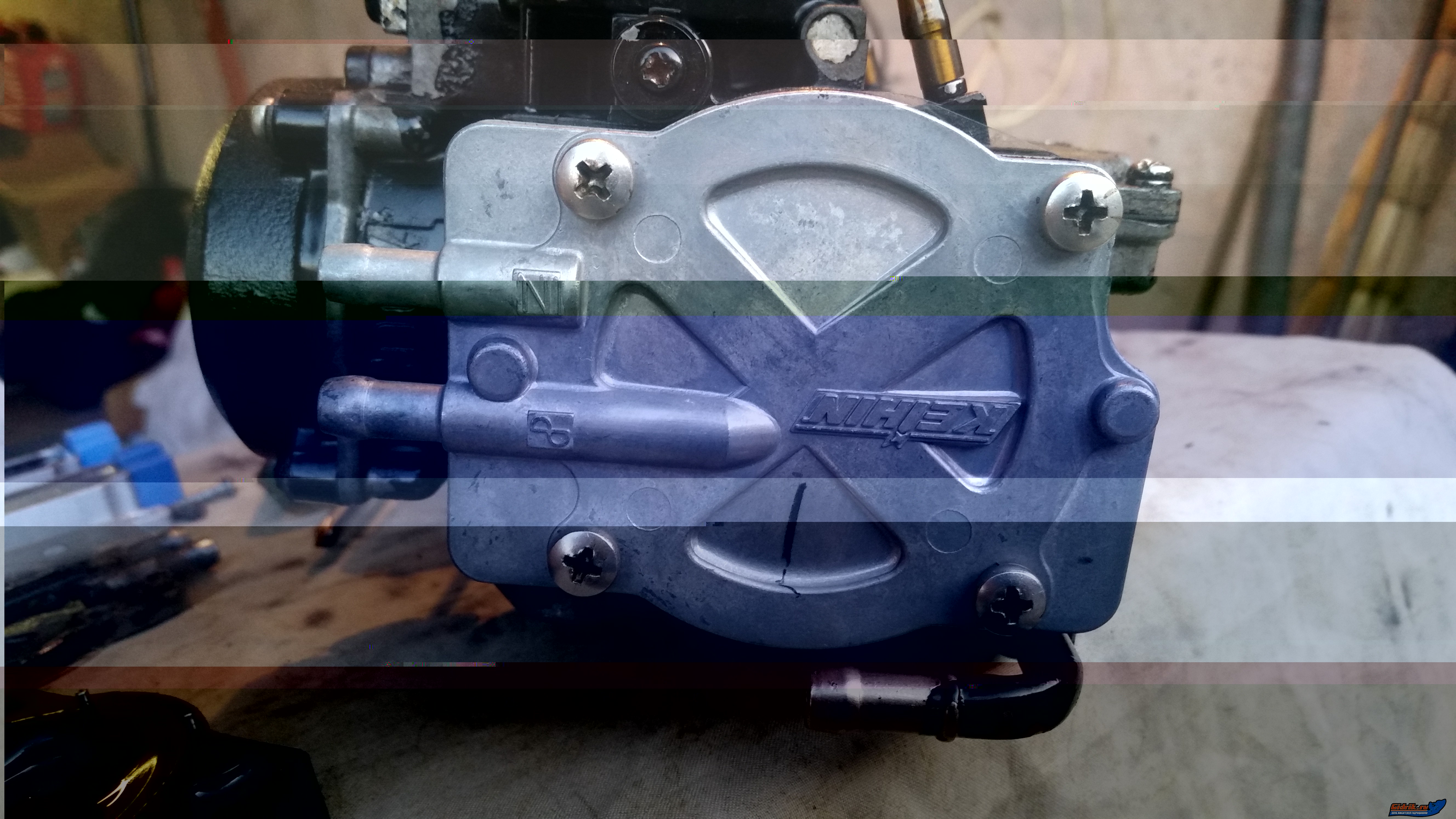

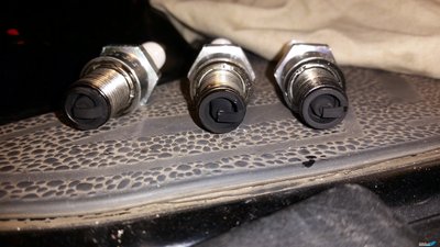

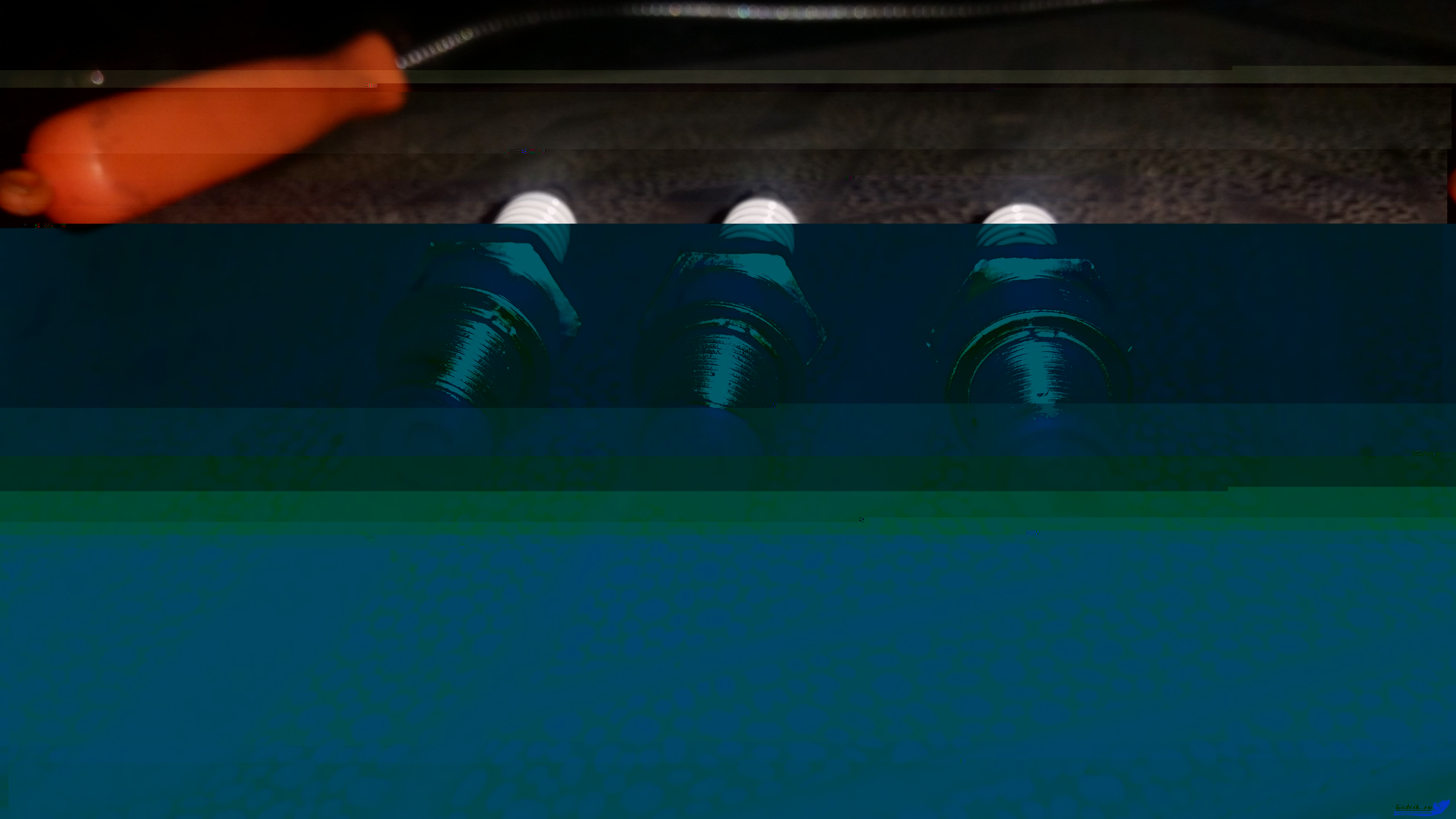

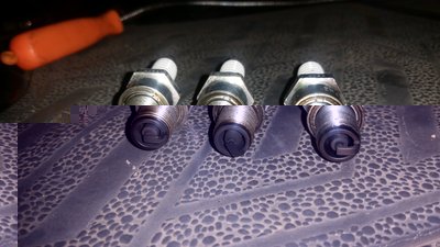

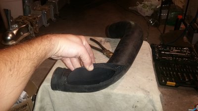

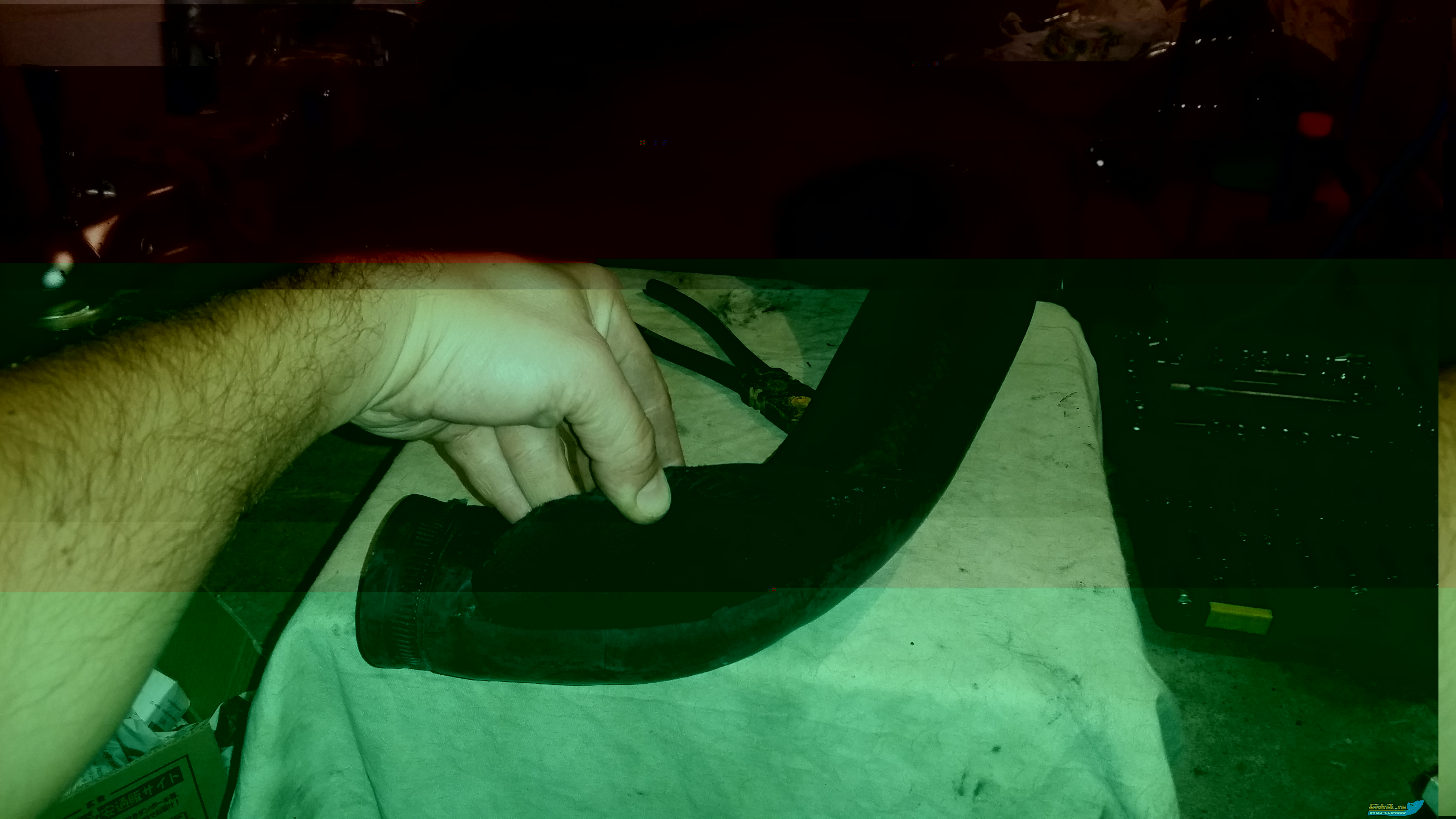

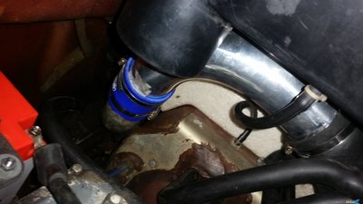

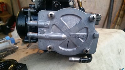

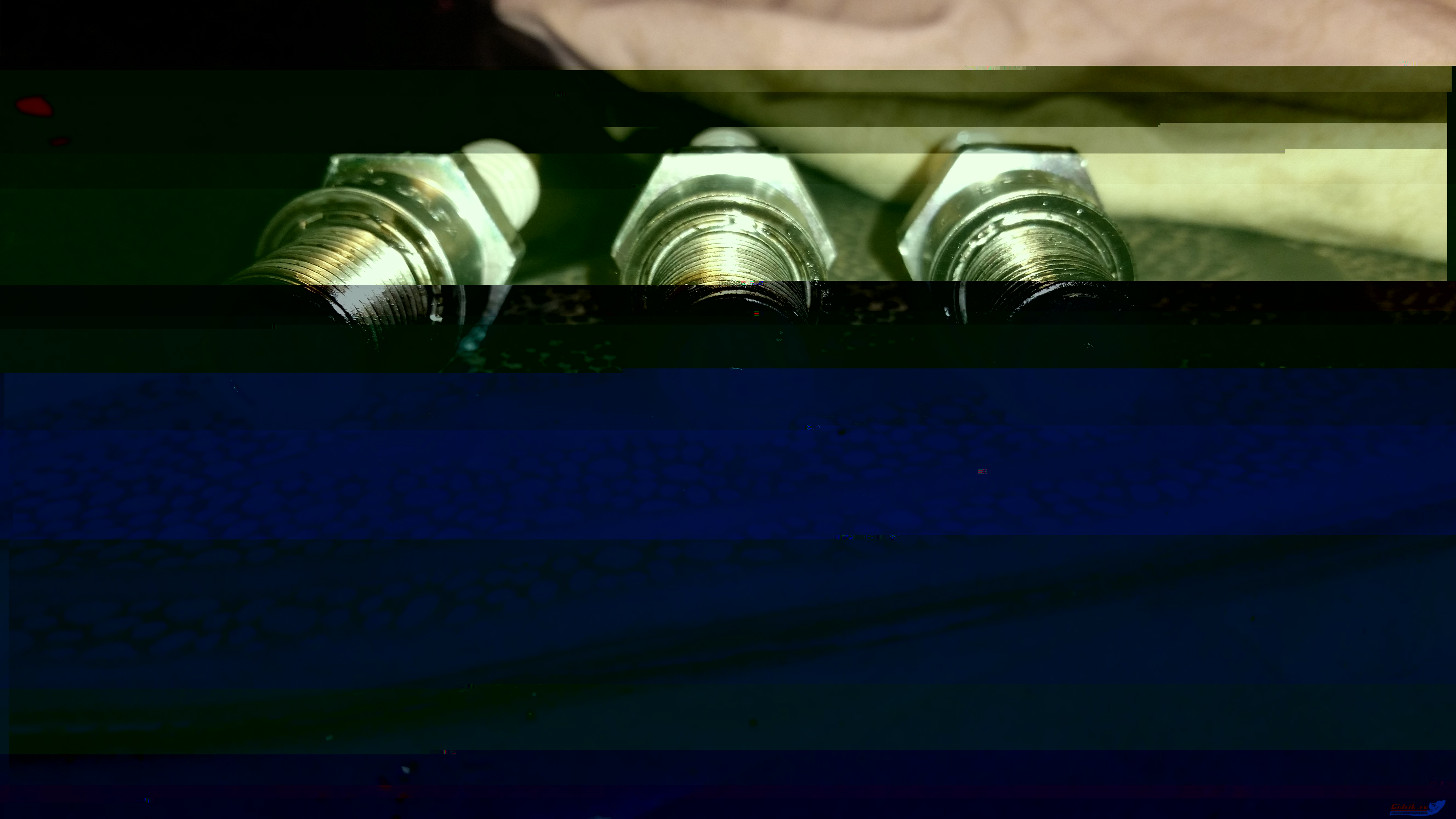

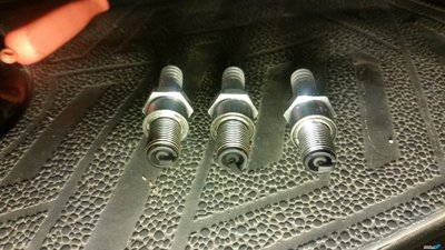

Итак пришел насос. Установил. Но перед этим постарался вернуть как было лепестки клапанов в поплавковой камере. Видимо перестарался. Когда держишь газ не на воде то идет спад оборотов и хлопок в глушбане. Такого раньше небыло. По началу просто пшикало. Но потом порвало резиновый шланг выхлопнухи. Вообщем еще раз разбирать карбы. И по эталону а это первый горшок выставить постараюсь лепесток. Свечи стали одинакового цвета. Хотя раньше 3 свеча была залитой всегда. Все на фото.

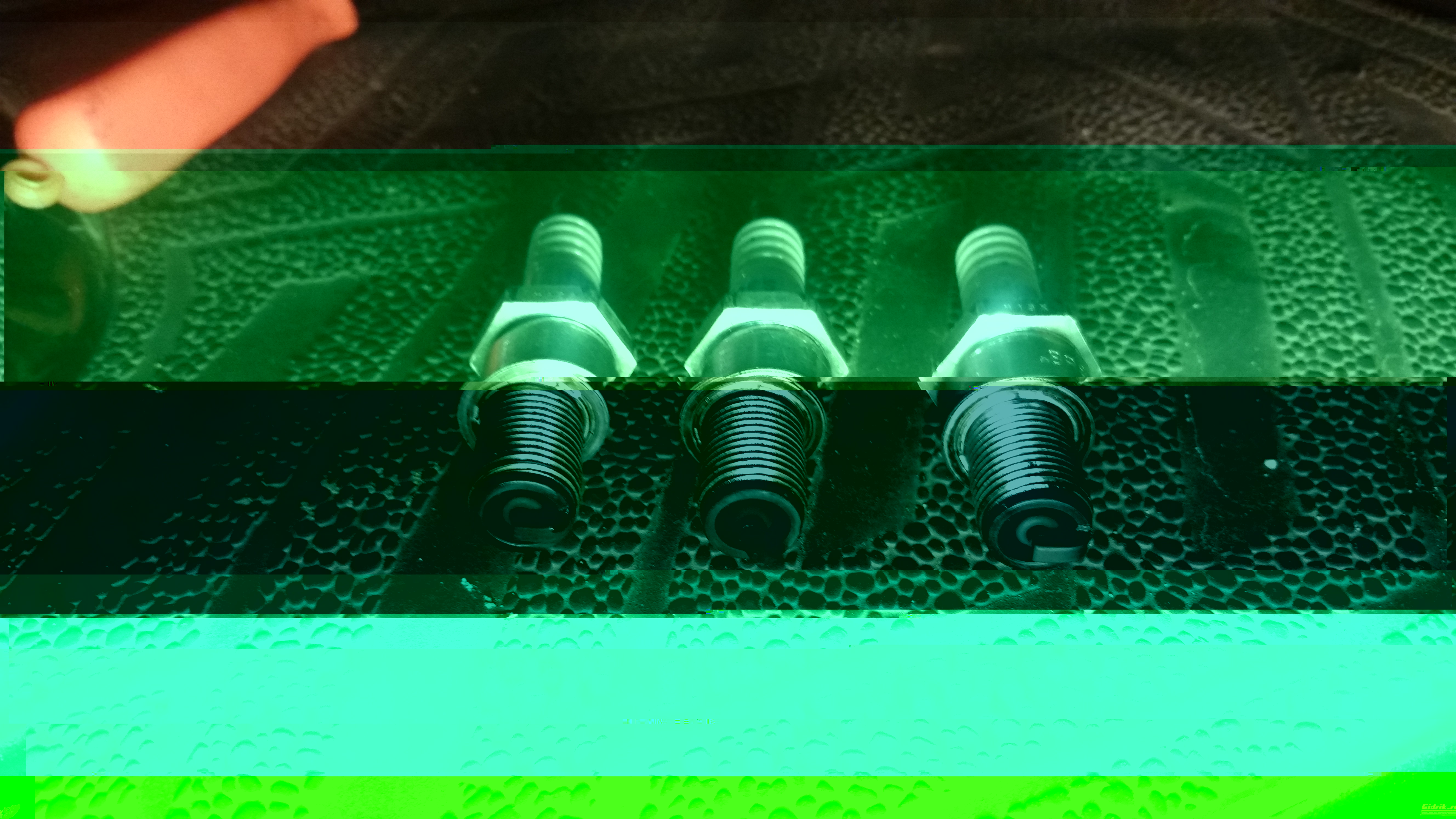

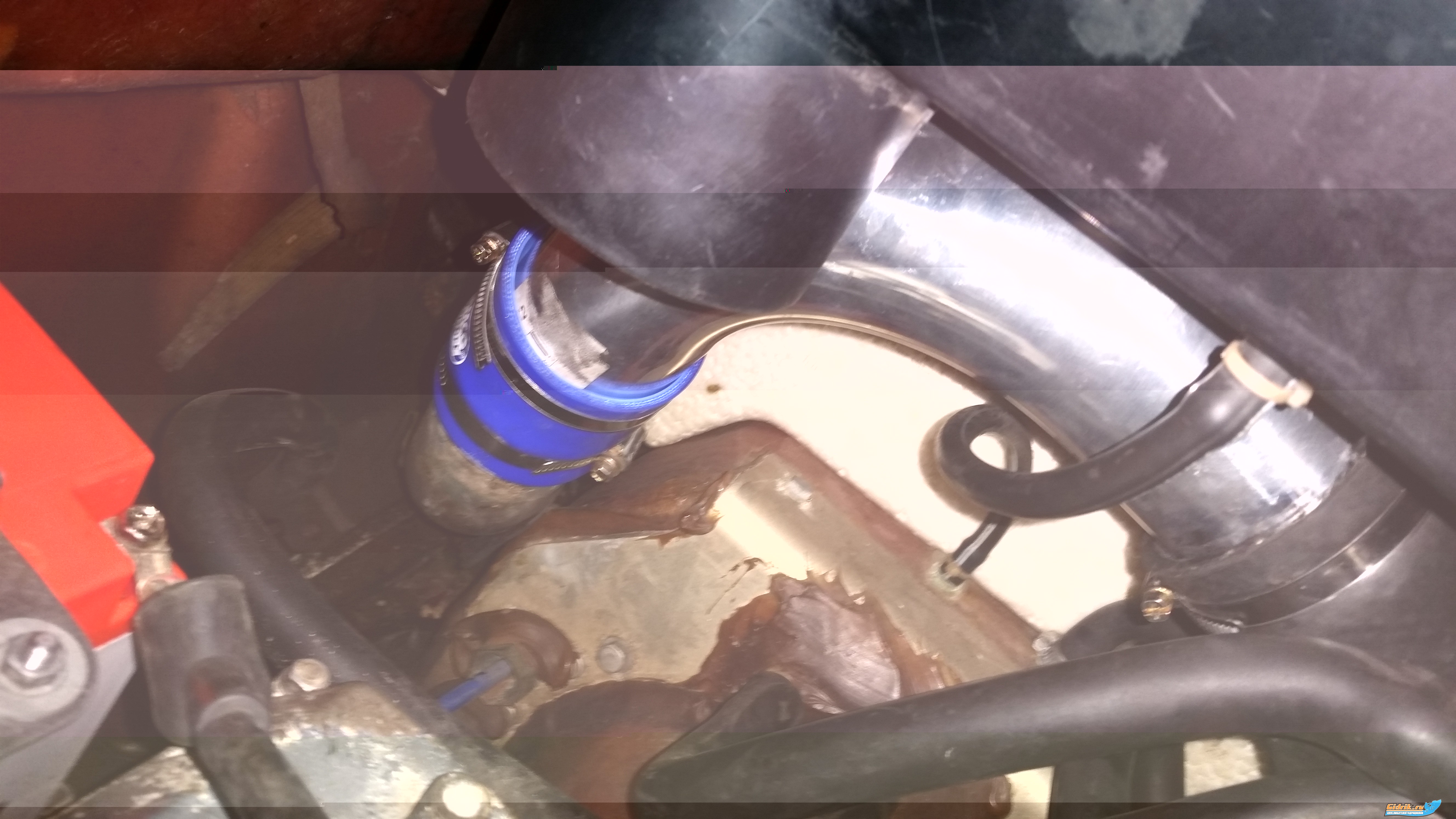

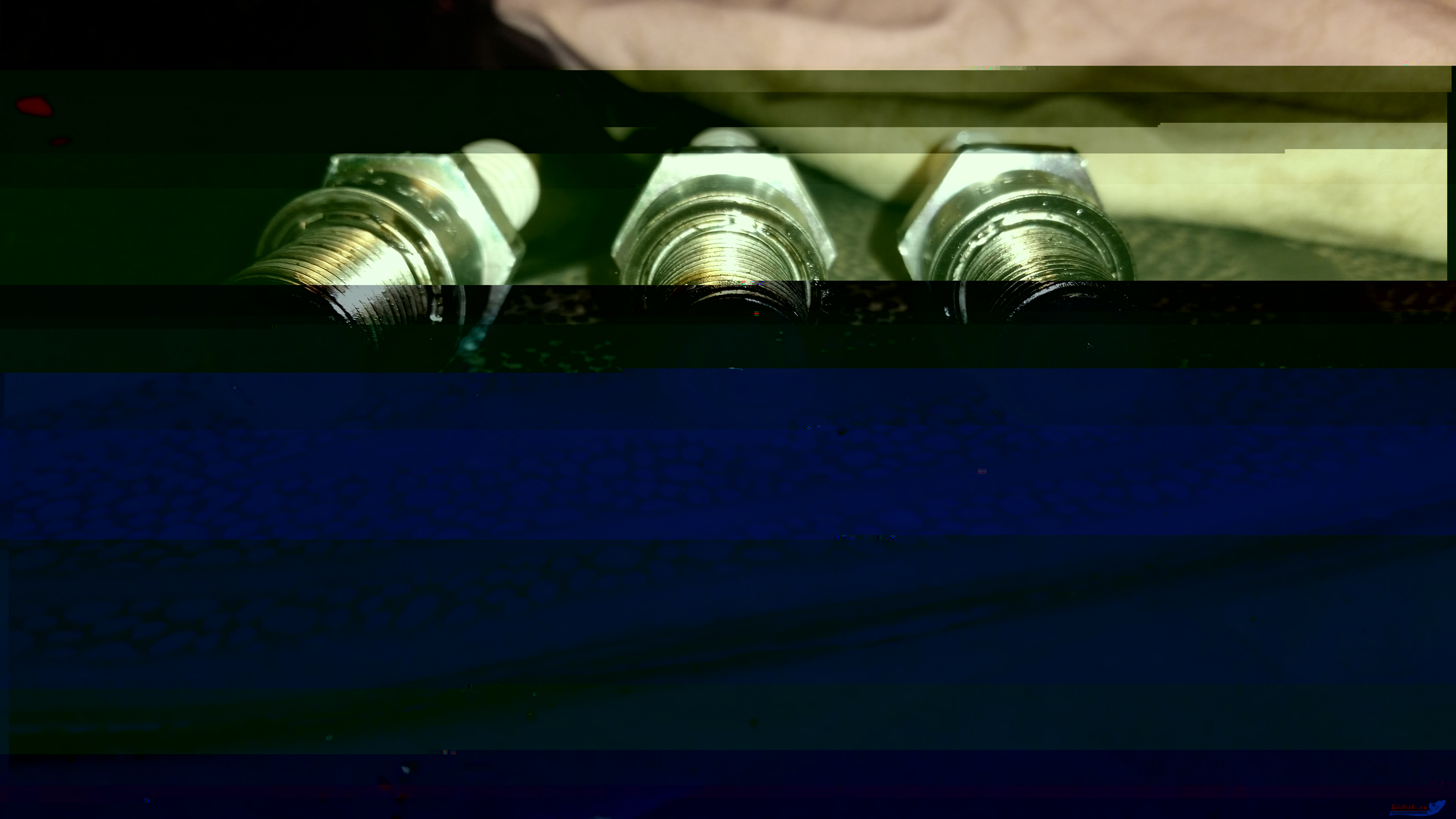

Сделал выхлоп. Заменил часть на железный пайп.вскрыл поплавковые камеры. По 1 ой которую не трогал погнул по образцу лепестки. Они оказались все выгнутые по разному и лили больше. Завел. Норм. Может бухнуть только при резком нажатии газа в пол. Но оно и ясно нет нагрузки на мотор. Держишь газ и нет просеров. Газ до отсечки набирает гораздо быстрее вжик и все. Ну и свечи все сухие. Раньше напомню 3 я которая ближе к насосу была мокрой. Вообщем новый насос исправил надеюсь ситуацию. На выходных буду проверять на воде. Благо до октября плюс 21 на улице.

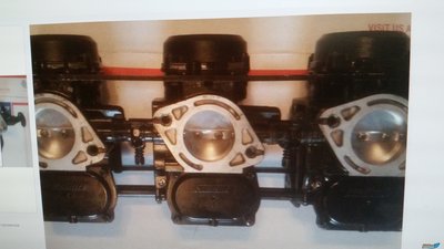

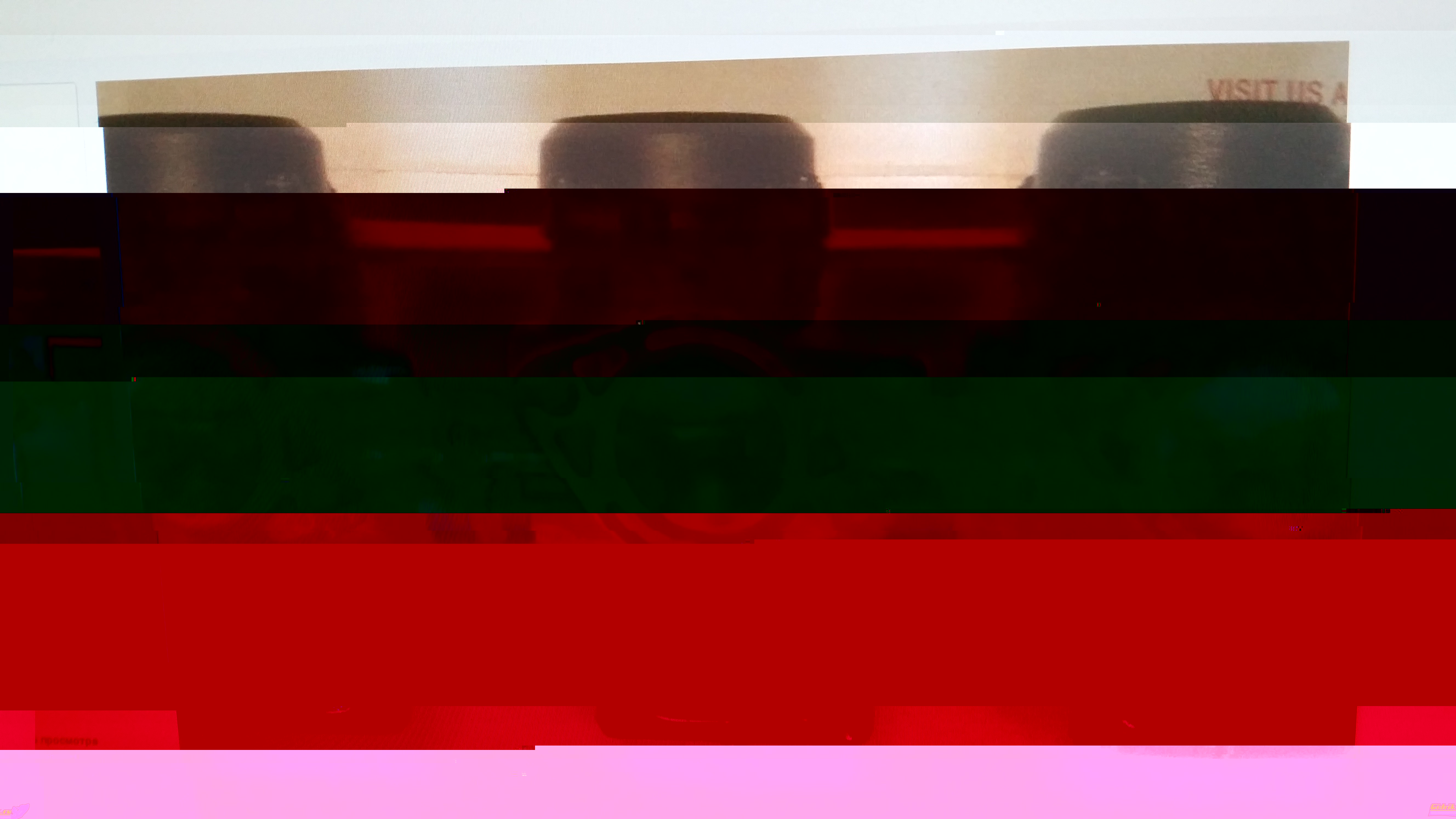

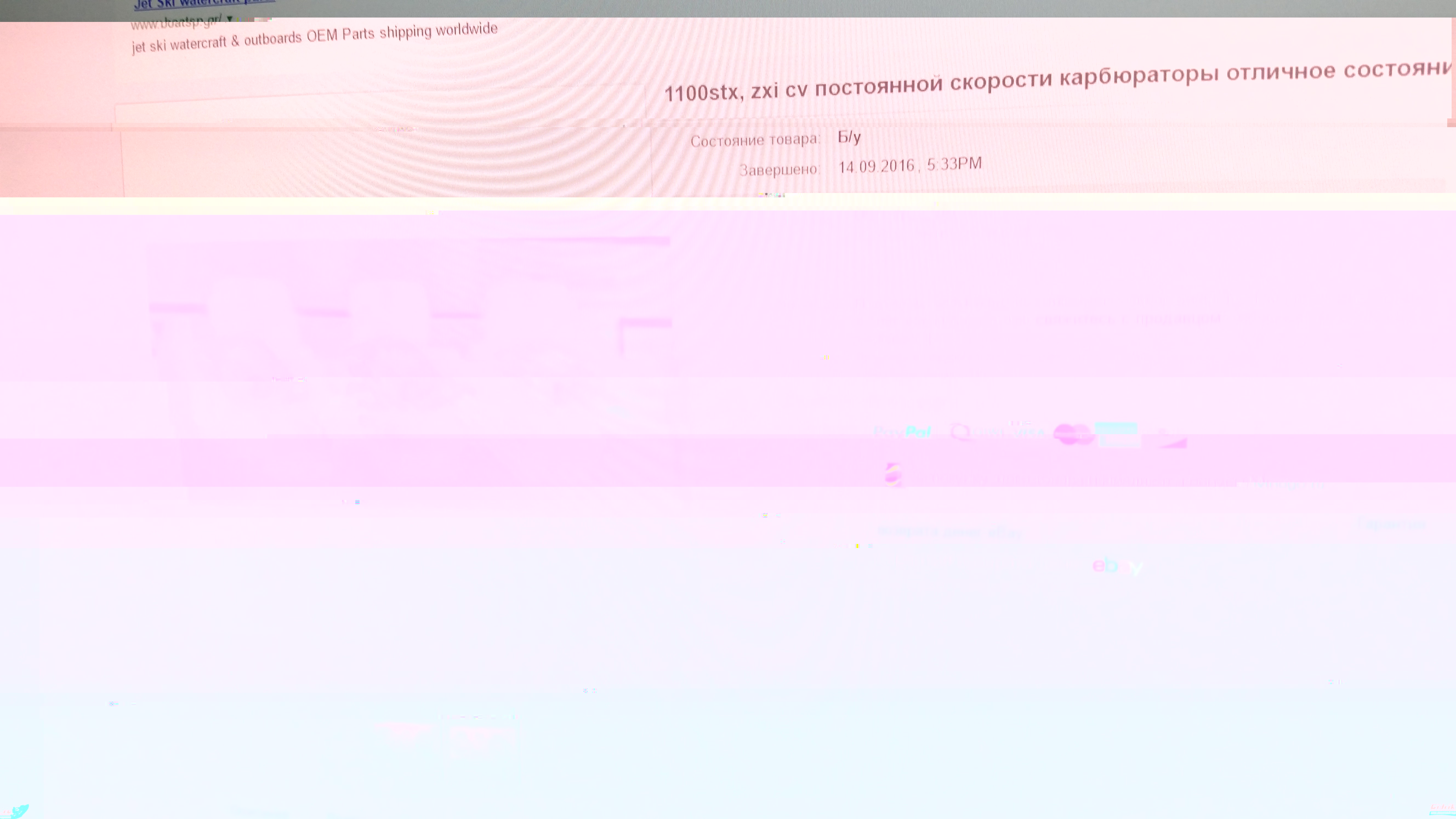

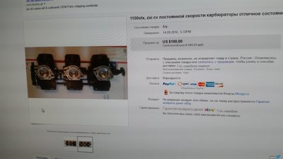

Вчера лазил по ебай и наткнуся на карбы на вид гораздо бодрее чем у меня )) тем более цена 100 баксов. .. ну и купил )) доставка правда еще в 75 встала. Ну да ладно. На ебай дешевле 200 баксов не видел такие карбы. Мои в печальном состоянии как внутри хотя стоит все новое из ремкомлекта так и снаружи. Разбирались много раз за всю историю. Думаю если мои так и не будут норм работать эти уж на след сезон пригодятся.))
