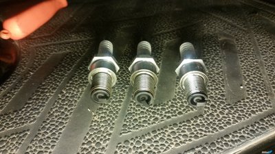

Итак пришел насос. Установил. Но перед этим постарался вернуть как было лепестки клапанов в поплавковой камере. Видимо перестарался. Когда держишь газ не на воде то идет спад оборотов и хлопок в глушбане. Такого раньше небыло. По началу просто пшикало. Но потом порвало резиновый шланг выхлопнухи. Вообщем еще раз разбирать карбы. И по эталону а это первый горшок выставить постараюсь лепесток. Свечи стали одинакового цвета. Хотя раньше 3 свеча была залитой всегда. Все на фото.

Сделал выхлоп. Заменил часть на железный пайп.вскрыл поплавковые камеры. По 1 ой которую не трогал погнул по образцу лепестки. Они оказались все выгнутые по разному и лили больше. Завел. Норм. Может бухнуть только при резком нажатии газа в пол. Но оно и ясно нет нагрузки на мотор. Держишь газ и нет просеров. Газ до отсечки набирает гораздо быстрее вжик и все. Ну и свечи все сухие. Раньше напомню 3 я которая ближе к насосу была мокрой. Вообщем новый насос исправил надеюсь ситуацию. На выходных буду проверять на воде. Благо до октября плюс 21 на улице.

Холодно однако. Но я все же спустил на воду гидр. Все печально. Тоже самое. 5300 об. ((( ровным счетом ничег не поменялось. Единственно стал заводится только с подсосом и только если плюнуть бенза в горшки. Сказывается хреновая компрессия. Вообщем за зиму ремонт мотора. Компрессия 7 очков везде. Поршни с кольцами уже есть. На днях буду вытаскивать мотор....
