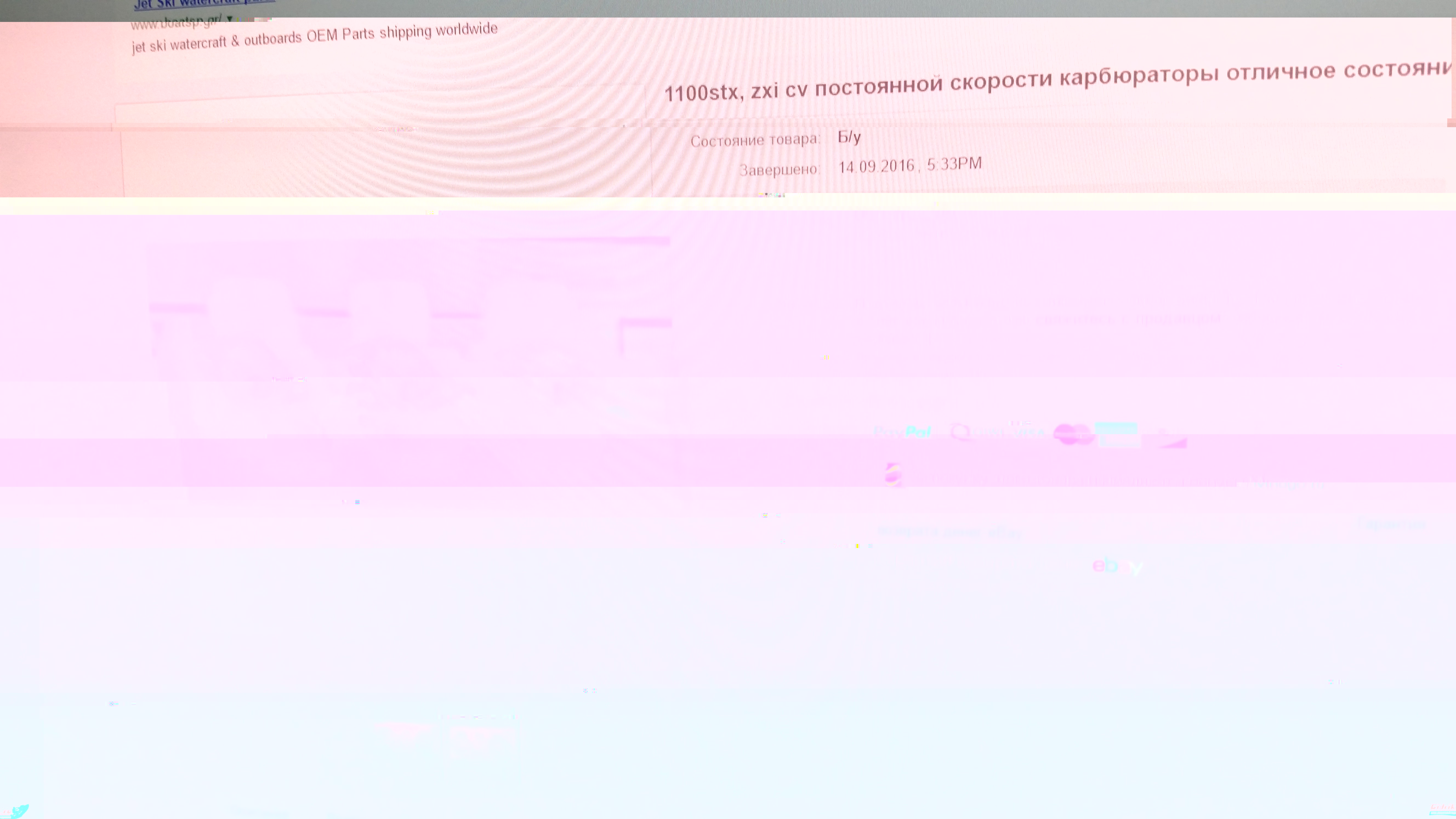

СообщениеДобавлено: 15 сен 2016, 14:48
Сообщения: 1038
Имя: Виталий
Откуда: Хабаровск
Благодарил (а): 66 раз
Поблагодарили: 50 раз
Вчера лазил по ебай и наткнуся на карбы на вид гораздо бодрее чем у меня )) тем более цена 100 баксов. .. ну и купил )) доставка правда еще в 75 встала. Ну да ладно. На ебай дешевле 200 баксов не видел такие карбы. Мои в печальном состоянии как внутри хотя стоит все новое из ремкомлекта так и снаружи. Разбирались много раз за всю историю. Думаю если мои так и не будут норм работать эти уж на след сезон пригодятся.))
