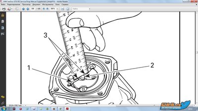

Этот карбюратор на мопедный не похож, если глохнет то надо уровень выставить (лепесток-коромысло)
level.jpg [ 183.27 КБ | 9768 просмотров ]

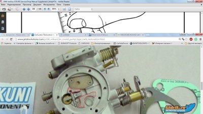

В сообщение вложение есть, там как выставляется уровень.Коромысло должно быть по краю ,на рисунке видно относительно чего.Заскринил твой карб, красным обвёл по краю чего выставить лепесток.

СообщениеДобавлено: 05 апр 2016, 23:07
Ого, завтра сниму и займусь, наделаю фото , спасибо

лепесток внутри камеры выставил.
результата нет.

да 19, дроссельная заслонка закрыта винт ХХ закручен и идёт в разнос искать подсос, может через сальник коленвала подсос быть.Уровень не низкий(по фото не понятно) если приложить к плоскостям линейку лепесток должен слегка касаться .
