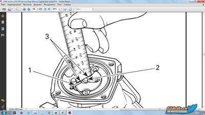

Этот карбюратор на мопедный не похож, если глохнет то надо уровень выставить (лепесток-коромысло)
level.jpg [ 183.27 КБ | 9755 просмотров ]

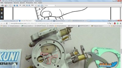

а можно подробнее?
лепесток трогали, каюсь...
В сообщение вложение есть, там как выставляется уровень.Коромысло должно быть по краю ,на рисунке видно относительно чего.Заскринил твой карб, красным обвёл по краю чего выставить лепесток.
level 1.jpg [ 175.7 КБ | 9751 просмотр ]

лепесток внутри камеры выставил.
результата нет.
заводится с пол пинка, но набирает обороты, вращение L и P ни к чему не приводили.
Сбился я с пути.
Может мембрана виновата? Она растянута.

да 19, дроссельная заслонка закрыта винт ХХ закручен и идёт в разнос искать подсос, может через сальник коленвала подсос быть.Уровень не низкий(по фото не понятно) если приложить к плоскостям линейку лепесток должен слегка касаться .
СообщениеДобавлено: 07 апр 2016, 08:16
по лепестку вроде вровень поставил, на фото кажется, что ниже.
