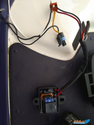

СообщениеДобавлено: 29 июн 2018, 06:37
Зарегистрирован: 29 июн 2018, 06:32
Имя: Руслан
Техника: BRP Sea-Doo GTX DI (2003)
подскажите, перепутал полярность, сгорел реле зажигания или реле зарядки и как проверить их работу???
Комментарий к файлу: реле зажигания
Реле регулятора (1).jpg [ 150.56 КБ | 9414 просмотров ]
 Заголовок сообщения: Re: перепутал полярность
СообщениеДобавлено: 08 июл 2018, 01:05
Когда надоест пиши на вайбер ватцап попробую решить твою проблему... в России нет ничего у нас остался этот хлам мож помогу
